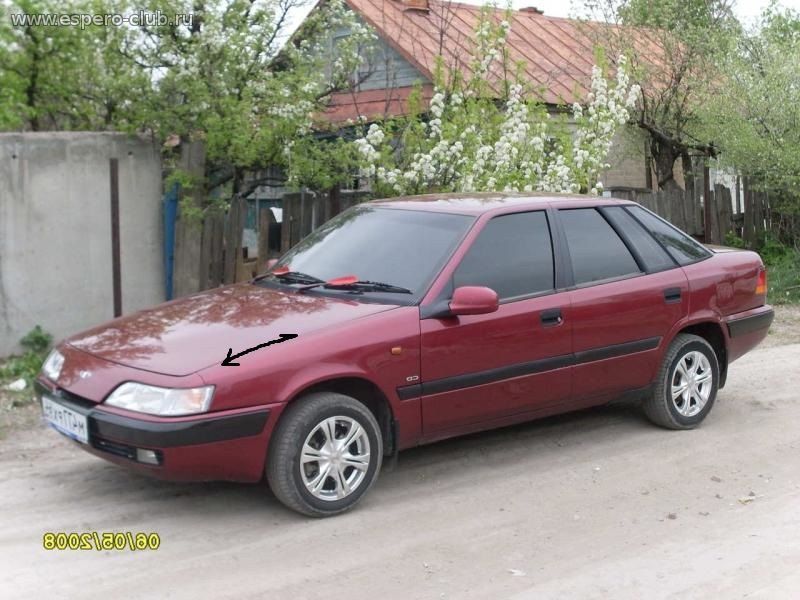

Подскажите как устранить щель между капотом и крылом? Щель как бы между крылом и капотом и тут же по высоте

На своем авто менял крыло переднее левое... Зазор выставлял по месту с помощью саморезов (заточены под ключ на 10), крепящих крыло к кузову. 3-4 мм можно выиграть таким способом. Можно и капотом регулировать, чтобы зазоры слева и справа были одинаковыми. Зазор по высоте при такой регулировке должен уйти, если металл ровный.

serjik, есть еще один момент. Если "перестараешься" с крылом, то может дверь цеплять крыло. У меня так было и регулировал "на сколько можно было". Потом "помогал" капотом и вторым крылом. В результате зазоры стали одинаковые (на глаз).
