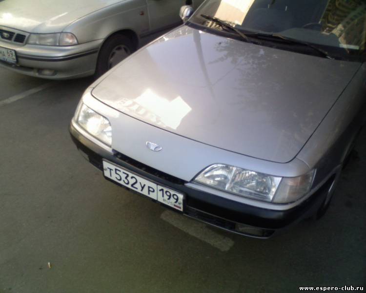

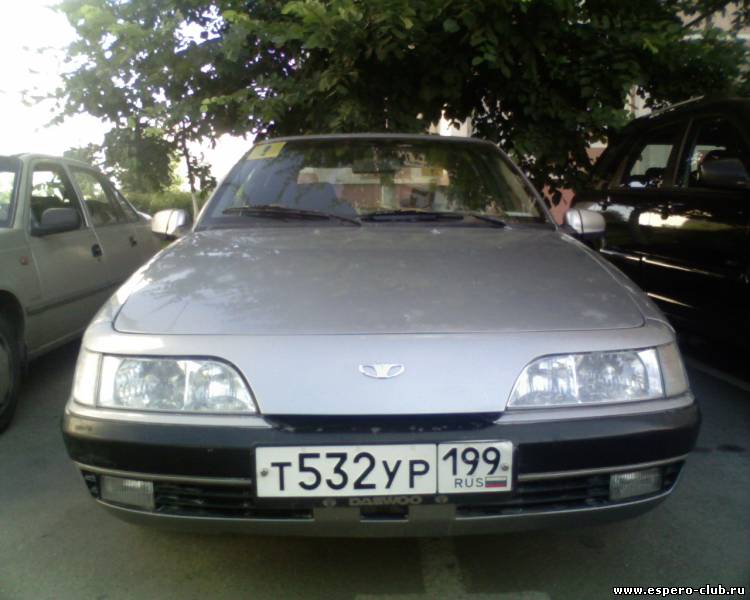

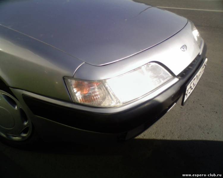

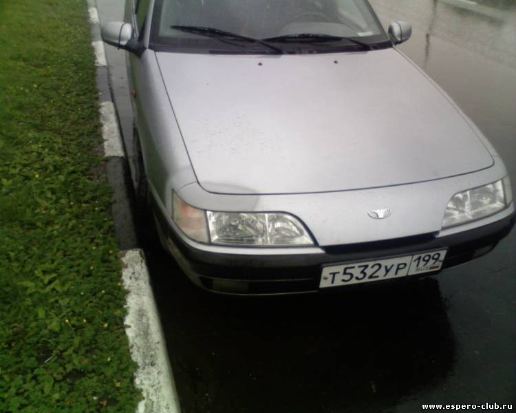

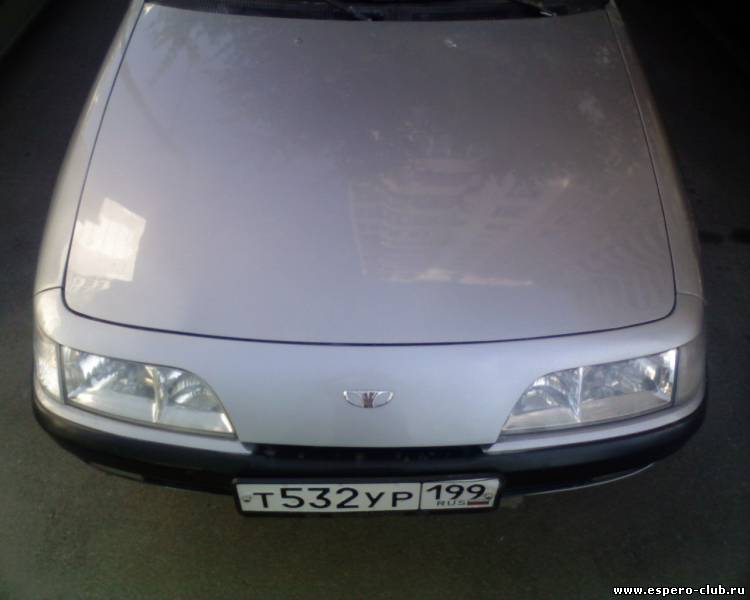

Покрасили афигенно! переходом и не видно ничего! только если как-то не удачно свет смотрит и приглядеться сильно-сильно и то не понятно, буд-то тени или солнце. Мой цвет всё отражает. Мой цвет совпал с цветом, что указан под капотом ( 91L ). Вот блин, нафига они мне номер кузова и наклейки под капотом закрасили, что еле еле видно щас ? - ну всё как в России, не одно так другое. Но к сожалению большому зазоры не те, кривоту у клюва видно, с далека нет, а рассматривать - да. Я её помню какая была, щас другая, расстроился конечно - спать лёг, а сёдня утром глянул, вроде и ничё так. Впринципе мне клюв полностью новый ( не битый поставить ) и будет как новая. Клюв сильно мой пострадал. Всё остальное крыло, капот почти нет. И бампер для полного счастья ))!
Вот так вроде ничё, красился полностью клюв и справа немного капот и крыло у поворотника:
Вот зазоры видно слева чуть больше, чем справа ( ну это уже после второй аварии , я слегка в фаркоп заехал мазде, видать чуток ушло, мастер не заметил и не стал справа выравнивать, только вместе фаркопа ( а это была вмятина справа от значка дэу )
А вот спереди видно волну ( клюв не ровный теперь ) и фару правую чуток повернуть нужно.
А вот видно немного след от перехода
А вот не видно
