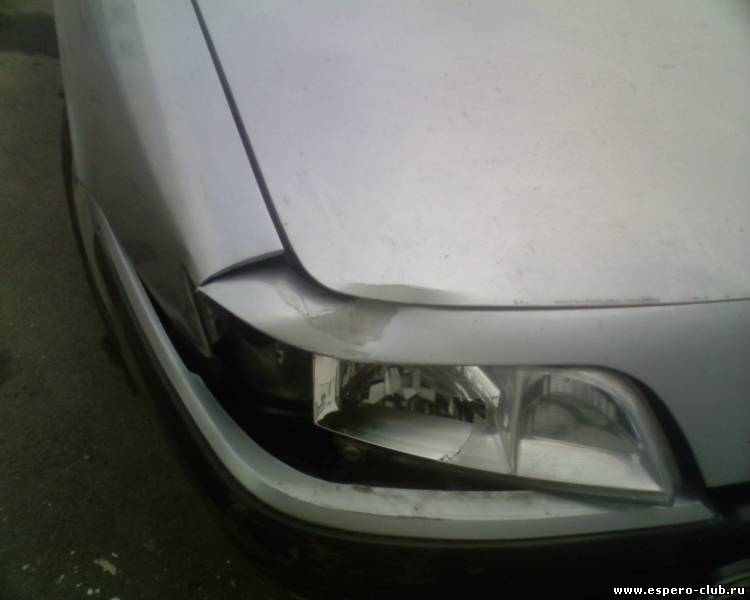

У меня вот какие проблемы!
Треснул правой фарой БМВ тормозной путь 20 метров (плохо, что нет ABS), в итоге повредил внутри пластиковое крепление бампера снаружи цел, немного крыло подогнул, клюв над фарой серьёзно согнул, под клювом ещё какие-то рёбра жёсткости приварены на ощупь снизу, и на 1см капот задел. Вот фото прикрепляю. Денег как всегда нет!
Поехал в один очень хороший сервис, насчитали за всё 38.500 работа только,
Заехал к мастеру "золотые руки", что за углом - рихтовщик не плохой ( азиат, многие ему доверяют дорогие авто ), сказал за 5.000 всё выровняю, а дальше едь ищи покрасчика. Я его попросил ещё за 2.000 загрунтовать до осени.
Денег на всё сразу нет, но не уверен, что правильно поступаю!
Метал же может так начать ржаветь ?
Решил проконсультироваться в первом сервисе что был! Там вообще говорят, что так не допустимо по технологии, выровнять, загрунтовать, а потом осенью приехать, снять грунт и по новой наложить для покраски! - мол грунт во первых ещё два раза тартить, а потом нельзя говорят так технологи. Посоветовали ждать до осени и сразу всё делать.
А фарку то нужно вставить!
Ребят подскажите как бы вы поступили на моём месте ?
Я этих всех технологий не знаю! Но хочу сделать так, выровнять и наложить грунт до осени у мастера "золотые руки", всё-таки цена вопроса 7000 ( 2000 я от себя за грунт накинул, а так 5000 ).
Осенью собрать денег и поехать на покраску, а там снимут грунт!, положат новый, покрасят.
Добавлено (04.Май.2010, 17:27:21)
или купить новый клюв ? крыло рукой выгнуть, фару самому там прикрутить, хотя там внутри то же погнулось крепление под фару и внизу немного решётка противотуманки, но совсем немного. Ездить на грунтованом не крашеном клюве, а осенью уже всё красить и нормально рихтовать!
Но я что-то больше склоняюсь к мастеру поехать за 7000 без покраски
Прикрепления: 3084405.jpg (26.1 Kb)

Санёк971Дата: Вторник, 04.Май.2010, 17:33:06 | Сообщение # 39
Отец 3 года назад на матизе стукнулся(повреждения похожи),денег тоже не было,сами рифтанули,купили тюбик краски(как лак для ногтей) подмазали кисточкой и оставили пока деньги не появятся,а сейчас просто забили,ездит не гниёт и ладно...
LinkДата: Вторник, 04.Май.2010, 19:41:00 | Сообщение # 40
да ничего страшного не будет, если потом грунт сдерут и новый наложат, или ездий как я разбитый)
viyДата: Вторник, 04.Май.2010, 21:35:08 | Сообщение # 41
Сообщений: 482
сегодня глянул после дождя ночного, а в местах где металл блестел уже ржавчина sad
кстати грунт я думаю до осени можно дешевый наложить, а под покраску уже хороший...,
вот только думаю не будет ли в местах перехода грунта и краски ржаветь до осени.

EGGДата: Среда, 05.Май.2010, 15:29:15 | Сообщение # 42
Сообщений: 262
Quote (Санёк971)
Самый правильный вариант, ИМХО. Сам поправь, что бы фара светила прямо. Можно вместо краски мовилем замазать, чтобы не ржавело. Будут деньги сразу сделаешь хорошо.

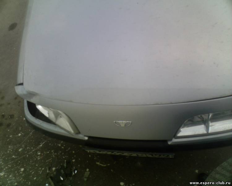

viyДата: Четверг, 06.Май.2010, 10:04:17 | Сообщение # 43
Сообщений: 482
Quote (EGG)
Сам поправь
Нет, там клюв ушёл, так что капот почти не закрываеться, а именно под капотом у клюва идёт занижение плавное, красивое, полукруглое под углом где-то 45 градусов, так вот этот угол с левой стороны у меня плавно и очень хитро изменился почти на 90 градусов ближе к фаре, на длину почти до левой фары...,
Такое я да же не представляю каким молотком выгибать.
Решено клюв новый пока не брать всё рихтовщику отдам.

Санёк971Дата: Четверг, 06.Май.2010, 23:22:30 | Сообщение # 44
Quote (viy)
резиновым,либо по деревяжке обычным,всё разбирать по-любому!
FokeedДата: Пятница, 07.Май.2010, 08:21:02 | Сообщение # 45
Сообщений: 139
Пусь мастер "золотые руки" все выпрямит, а сам купи два балончика BODY грунтовка (под металик) - 200-300р, и балончик краски Мобихел, цвет можно подобрать у них, тех кто торгует маляркой есть маленькие книжечки с образцами краски прикладываеш к кузову, самый подходящий берешь. Как все выпрямят, все тщательно зашкуриваешь, в идиале конечно береш еще шпаклевку "валасянку" в состав входит стекловолокно тоже боди зеленая банка двух компонентная (баночка и тюдик). После зачистки все обезжырь растворителем, затем шпателем нанеси шпаклевку, как можно ровнее, как высохнет, а сохнет быстро, обработай все наждачкой разной зернистости от крупной до мелкой, чтоб придать изначальную форму без вмятинок ямок и т.п. Опять все обезжырь и нанеси грут слоя 3-4 с промежуточной сушкой на балончике все написано. Затем после высыхания грунта береш наждачку 500 и поливая водой легкими движениями заглаживаеш, потом наждачкой 1000, далее 2000 поверхность должна получиться очень гладкая как стекло. Ну а потом легкими движениями наносишь краску из балончика, клюв можно покрасить целиком. Можно еще купить балончик акрилового лака прозрачного и полить им сверху.
З.Ы. Или просто загрунтуй сам из болончика до осени обойдется 200р. только наждачкой всеравно оьработай чтоб поверхность была гладкой. Да и грунт надо брать белого цвета.
