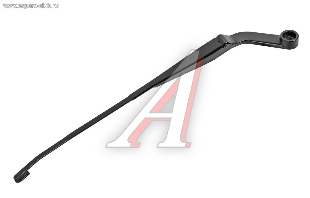

Постоянно вылетает правый дворник.
Дворником обычно обзывают щётку
На конце поводка есть крючок на который одевается щётка.
Прикрепления: 1724497.jpg (57.6 Kb) · 2632083.jpg (55.8 Kb)
