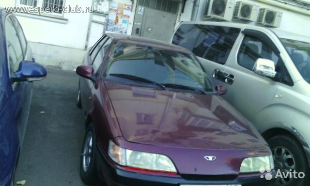

Сегодня поехал на регулировку фар оказалось что нужно было проставить шайбочки что бы их поднять (подняты ручной регулировкой были на всю но светили вниз) после проставки шайбочек заметил что появился большой зазор между нижней кромкой фары и верхом бампера довольно таки приличный.Как его приподнять?при снятии фар смотрел вроде крепления все на месте

Примерное фото

а лампочки правильно стоят?

а лампочки правильно стоят? В смысле? там не промахнёшься на лампе срез на фаре выступ

много раз встречал людей с криво посаженными лампами

нет лампы соят нормально фары снимал проверял

serjik, к сожалению, судя по фоткам вашего авто на аватарке и в теме машин у вас битая спереди:
1. возможно поврежден "телевизор" ушел вверх и вмялся в центре у вас фары в принципе криво стоят;
2. возможно криво восстановлен усилитель бампера. надо снимать бампер и смотреть что да как.
можно также подложить "шайбочки" под нижние крепления бампера - он поднимется за фарами.
