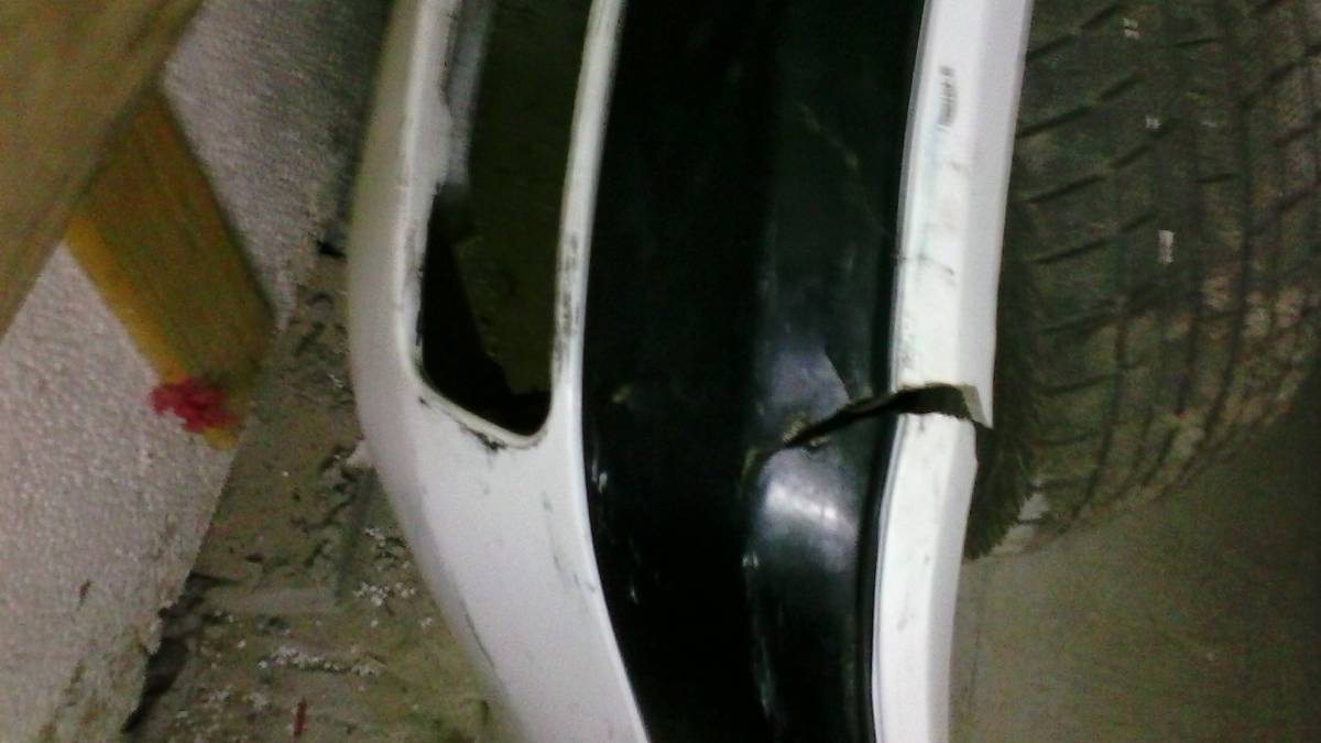

Фото трещины:
Прикрепления: 8798738.jpg (63.3 Kb)
GIZДата: Среда, 10.Сен.2014, 10:43:10 | Сообщение # 10
не надо ничё там эпоксидкой клеить , только испортиш всё. Один хрен эпоксидка не прилипнет нормально к нашему бамперу. суперклея достаточно. Я месяц со склеенным бампером подвешенном на проволочке без усилителя ездил. прочности суперклея хватает за глаза.

R303Дата: Среда, 10.Сен.2014, 10:45:45 | Сообщение # 11
Сообщений: 40
А что за клей? в маленьких тюбиках обычный, не гель?
GIZДата: Среда, 10.Сен.2014, 10:48:48 | Сообщение # 12
можно и гель, можно и просто клей. я обоими клеил. два тюбика ушло на бампер. клеил "Контактом"
