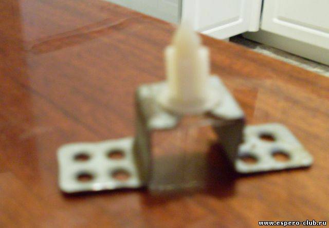

Снимал дверные обивки и оторвал несколько металлических кронштейнов,кто сталкивался подскажите как лучше всего отремонтировать?
mezzzДата: Пятница, 17.Апр.2009, 01:25:10 | Сообщение # 2
Сообщений: 271
если оторвал внизу за карманоами, то можно саморезами железку к карте прикрутить (отверстия очисти от остатков карты)
007Дата: Пятница, 17.Апр.2009, 02:43:16 | Сообщение # 3
Сообщений: 110
я пару тройку короткими саморезами ремонтировал, правда не совсем надёжно
Opel Kadett E, 1.8, 1988 ... был
Daewoo Espero, 2.0, 1998, зелёный металлик ... была
Audi 100, 2.3, 1992 есть...
http://www.drive2.ru/cars/audi/100/100_c4/liberty7/
mcdjonyДата: Суббота, 18.Апр.2009, 16:07:29 | Сообщение # 4
Сообщений: 68
у меня все сидят на саморезах.плюс от этого что не гремит и плотно сидит.
SavoyДата: Суббота, 18.Апр.2009, 21:33:16 | Сообщение # 5
Сообщений: 226
В идеале лучше всего эпоксидкой обратно клееть, но в принцыпе подойдут и жидкие гвозди типа момент cool
Сколько черепаху не корми, а у танка все равно броня толще.
AgdemДата: Суббота, 18.Апр.2009, 22:24:19 | Сообщение # 6
Сообщений: 243
Мой вывод:скобы за карманом и отливом подлокотника не проблема, легко сажаются на саморезы (лично я открутил карман и прикрепил скобы болтиками на гайки),самые проблемные верхние скобы т.к саморезы и болтики тут уже не прокатят,я посадил и обильно обмазал большим количество РОХИРОЛА получилось достаточно надежно.
Поразили зубастые пистоны из за которых были оторваны скобы, с трудом выдернул их из двери пассатижами.

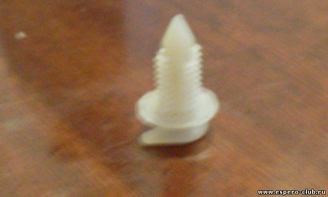

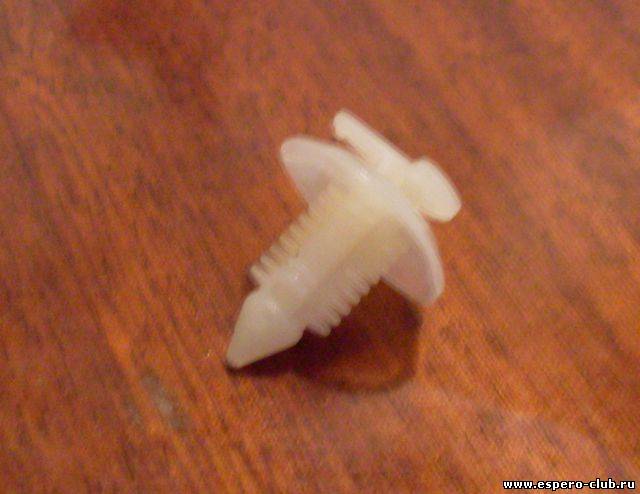

Собственно, раз уж второй раз снимал обшивку двери, сделал фотомануал...

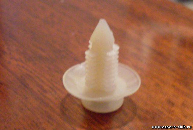

Итак мы сорвали обшивку и переломали клипсы (ёжики), что делать?... Оригиналы стоят 50-75 рубликов за одну, а если снимали обшивки всех дверей? Накладно получается, но есть спасение: Рашн ТАЗ-ГАЗ. А точнее, жёлтенькие можно заменить аналогами от ВАЗ 2108, весьма схожи и можно не дорабатывать, ну или по минимуму. А что-же делать с чёрными? Тут нам тоже поможет Рашн Автопром, но теперь клипсы ВАЗ 2109, ёлочки.
Вот так они выглядят при покупке
Сперва срезаем края юбки, так как они выгнуты не в ту сторону в какую нам бы пригодились, вот так:

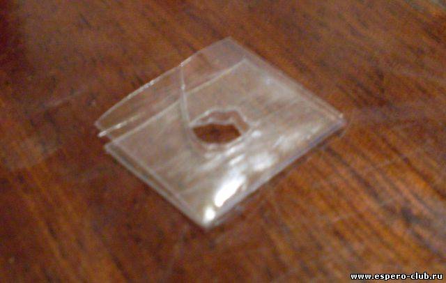

Потом берем пластиковую бутылку либо канистру (да всё что на ум придет и попадет под руку, я брал бутылку из под Пепси), и делаем из неё подложку под ножку (простите за каламбур), так как она не круглая, а полумесяц и сама длина ножки чуть больше, посему в наших гнездах болтается.
Прикрепления: 0376850.jpg (34.7 Kb) · 0292367.jpg (25.1 Kb) · 3445176.jpg (24.8 Kb) · 4751690.jpg (20.4 Kb) · 1341217.jpg (28.1 Kb)
MaKcuMДата: Пятница, 09.Апр.2010, 23:04:54 | Сообщение # 13

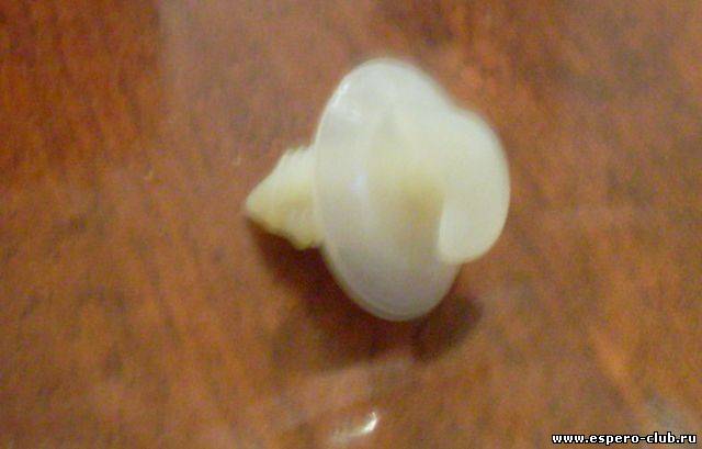

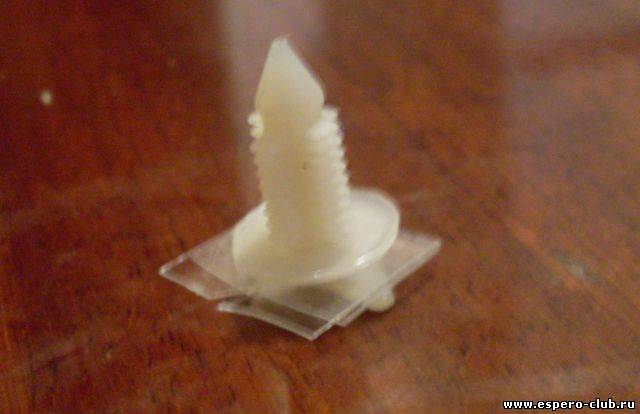

Теперь совмещаем Подложку из бутылки и нашу клипсу, получается примерно так:
А теперь, получившийся девайс ставим в наше штатное для него место, подложкой вниз и вот что у нас получается:
Да, еще. Обшивочнику на заметку: biggrin
Если крепить оторванные жестянки (крепления клипсы к двери) саморезами соберешься ты, то ножовку по металлу трогать не смей. Полотно испортишь, не сделав ничего, ты... cool А проще взять и пару раз нагреть шуруп (точнее его кончик) на газу докрасна и сунуть под струю ледяной воды, тем самым разрушив закалку. После этого кончик легко откусывается кусачками, а сама шляпка практически не теряет свойств.
Прикрепления: 0156140.jpg (24.4 Kb) · 4504896.jpg (24.1 Kb)
