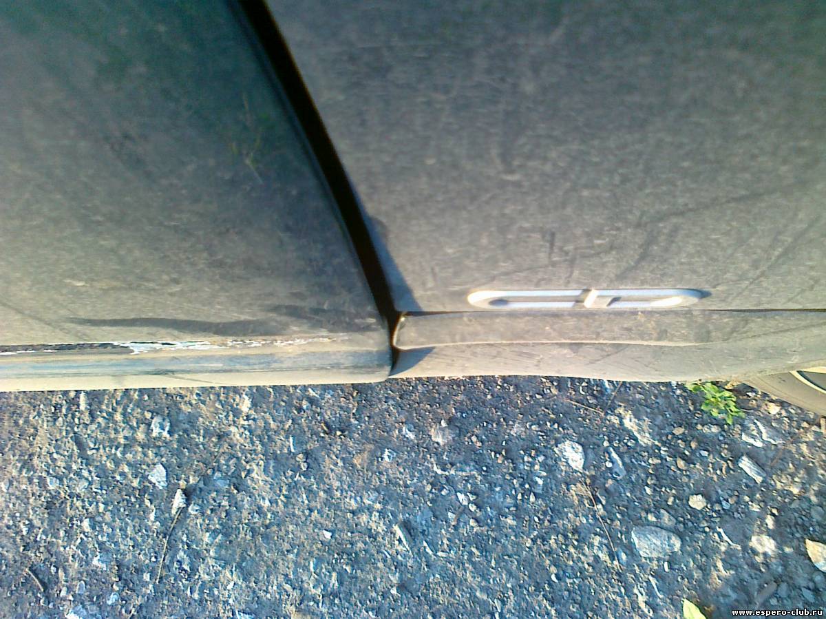

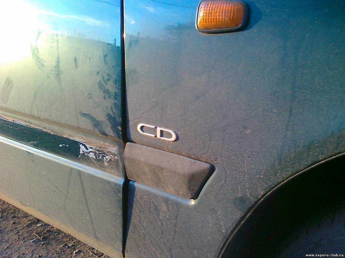

Проблема в следующем: переднее крыло, где линия крыло - дверь, самопроизвольно смещается внутрь. Это мешает открывать дверь (она упирается торцом в крыло. Уже и молдинг оторвался. Отогну крыло наружу, поездию, а оно опять там. Кто силён в делах кузовных, подскажите как бороть эту напасть??? Может там внутри усилитель какой отпал или же ещё чего...

VKДата: Понедельник, 22.Июл.2013, 09:31:44 | Сообщение # 2
Сообщений: 608
А прикручено крыло хорош? На мастику сажать не пробовал? Был такой момент на 41ом Москвиче у меня, посадил крыло на мастику, хорошенько прикрутил, через увеличенные шайбы и всё стало гуд smile
Быть добру!!!)))
LinkДата: Понедельник, 22.Июл.2013, 09:31:45 | Сообщение # 3
снизу болт ослабь, крыло оттяни и болт закрути
СЕРГЕЙ-37РУСДата: Понедельник, 22.Июл.2013, 09:37:50 | Сообщение # 4
Сообщений: 276
Прикрепления: 5826806.jpg(110Kb) · 9436996.jpg(181Kb)
скорее всего ребро жоскости сломалось, подварить каплю и всё ок будет
20SE 122лс 1999г
S3rgaДата: Понедельник, 22.Июл.2013, 09:39:01 | Сообщение # 5
У тебя не крыло, а дверь мне кажется уже в петлях смещается. Зазор ни разу не нормальный!
GIZДата: Понедельник, 22.Июл.2013, 09:53:12 | Сообщение # 6
или на самом деле ребро жёсткости не выполняет свои функции, либо тянет где то...
PahelloДата: Понедельник, 22.Июл.2013, 10:04:12 | Сообщение # 7
Я так и ездил... Но отгиба где-то на месяц хватало...
GENOZIDДата: Понедельник, 22.Июл.2013, 10:55:53 | Сообщение # 8
Сообщений: 516
Pahello, У меня на пару часов езды...
Посмотрел двери идеально сидят. А эта хрень ни с того ни с сего сама так стала. А ребро жёсткости снутри похоже...
kostroma21Дата: Понедельник, 22.Июл.2013, 17:42:08 | Сообщение # 9
Олег...у меня тоже такое было...потом стакан отвалился biggrin и ребро жёсткости было в 2х или трёх местах порвано.
GENOZIDДата: Вторник, 23.Июл.2013, 22:45:26 | Сообщение # 10
Сообщений: 516
Звучит как "у моей бабушки такое же было за 2 дня до смерти" biggrin
GIZДата: Вторник, 23.Июл.2013, 23:39:14 | Сообщение # 11
GENOZID, не ссы капустин... ... отпустим!
лезь и смотри стакан и ребро жёсткости крыла...
Сообщение отредактировал GIZ - Вторник, 23.Июл.2013, 23:39:51
kostroma21Дата: Среда, 24.Июл.2013, 06:19:00 | Сообщение # 12
Не боись Олега...год я его тягал...мог бы и дольше да в ямку влетел biggrin
ThorДата: Среда, 24.Июл.2013, 15:16:04 | Сообщение # 13
Ну че за генераторы идей? один Линк ответил по теме. Посмотри и сделай уже. не фиксируется? - поменяй болт и скобу в которую он вкручивается
И не само так стало, а ты проскреб нижней частью крыла, может с поребрика съезжал...
VKДата: Среда, 24.Июл.2013, 16:01:10 | Сообщение # 14
Сообщений: 608
Если это не ответ, то тогда уж и не знаю biggrin разве что самому подъехать и крыло закрутить biggrin
Быть добру!!!)))
GENOZIDДата: Среда, 24.Июл.2013, 17:59:03 | Сообщение # 15
Сообщений: 516
Про такие весчи я вообще забыл как эсю купил. biggrin
