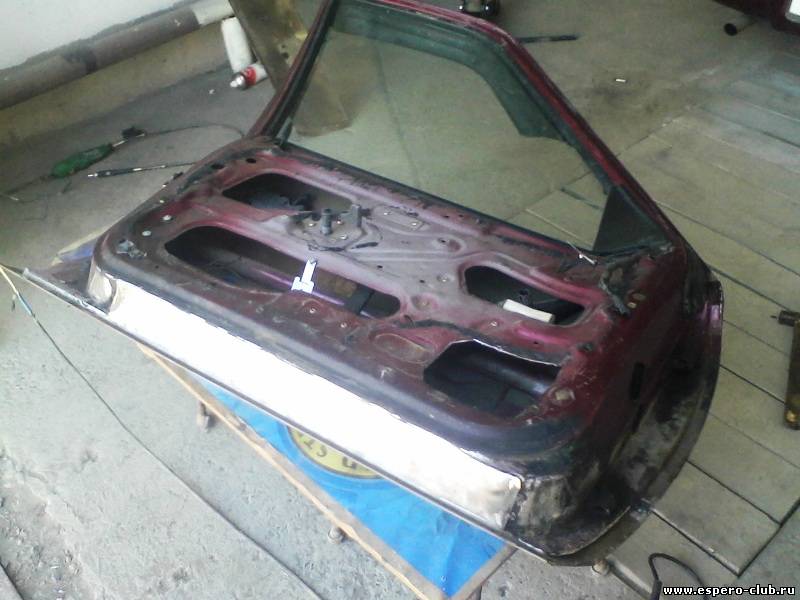

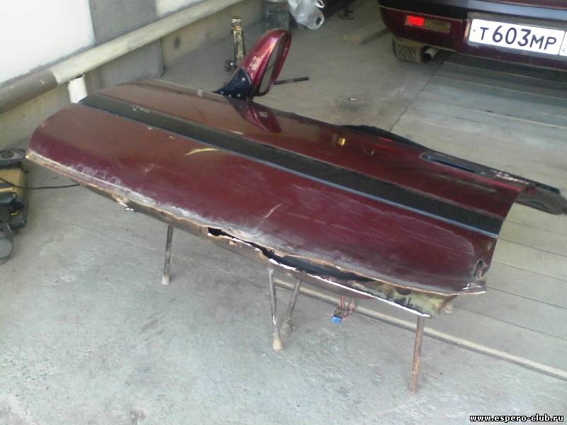

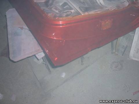

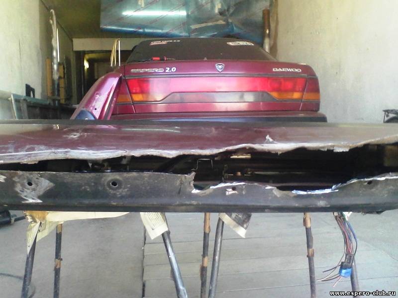

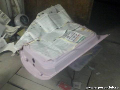

_Решил поделиться опытом самостоятельного ремонта сгнивших нижних частей дверей. Так как делать в сервисе никто не брался. Идею ремонта увидел где то в просторах интернета. По той же технологии решил реализовать задуманное smile

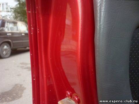

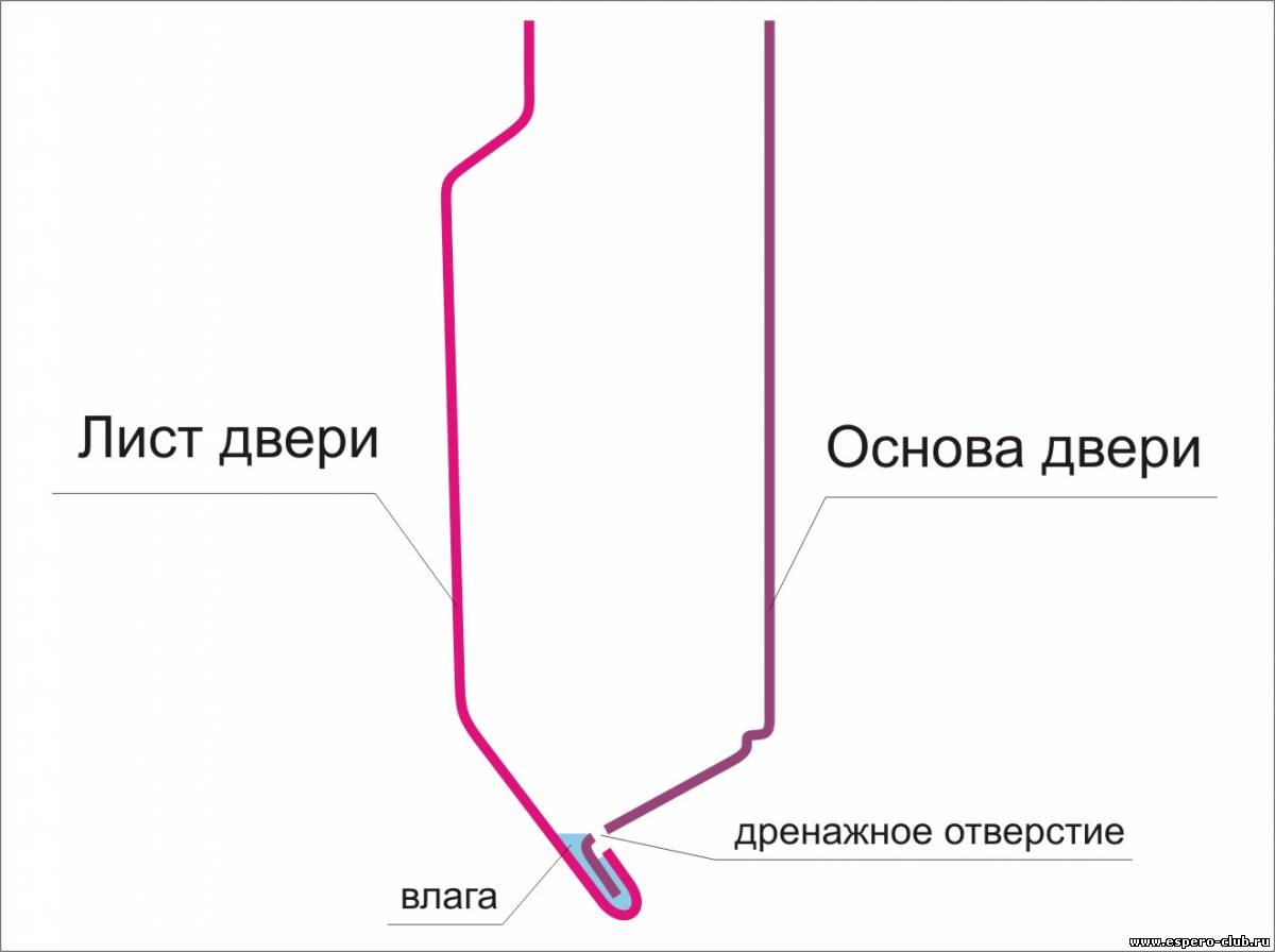

_Не много о проблемных местах дверей. Вернее из за чего они: Влага спокойно попадает через нижний уплотнитель стекла в районе зеркала. А так же через отверстие фиксатора двери. Но это мелочь! В Жигулях таких отверстий не одно, да и уплонтение стекла, можно сказать, условное. Но двери не гниют (если и гниют, то не с таким размахом). Скажете металл? Да, качество металла не блещет. Но я скажу, что виновата конструкция низа двери! Она имеет как бы собирает всю влагу (воду) в стыке между листом двери и основой (каркасом) двери. А дренажное отверстие не способно вывести эту влагу, так как находится выше места её скапливания. На заводе можно было это учесть и при сборке двери герметизировать стык изнутри, дополнительно обработав спец составами. Но этого, увы, не было сделано sad Вентиляция тоже не продумана. Поэтому влага живет там очень долго.

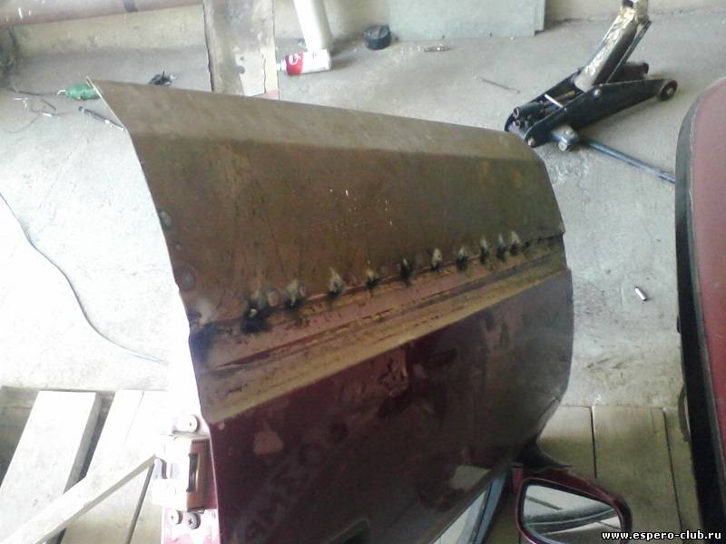

_По работе. Как я уже говорил- идея не моя, но технология понравилась и поэтому сделал так же. Был заказан у жестянщиков гиб листа нужного профиля. Металл взял 1 мм (теперь не сгниёт точно biggrin ). Выгибали они по образцу вырезанного из двери. На одну дверь изготовил две детали. Одна- ремвставка лицевой части, вторая- ремвставка низа основы. Затем я изготовил шаблон из бумаги. Для меня было важно где должна была начаться и закончиться ремвставка и под каким углом она резаться вначале и конче двери. По этому жаблону я и резал ремвставку. После того как они были готовы наступило время срезать гниль и обработать места срезов кислотным грунтом. Ремвставки прихватывал полуавтоматом от центра к краям, дабы не особо повело лист двери. Далее все швы зашпаклевываются "зеленой" стекло-волоконной, шпаклевкой. а стыки деталей шовным герметиком. В конце я залил в двери преобразователь ржавчины и остаил до утра. Утром слил преобразователь. После чего обработал обезжиривателем. Дал хорошо высохнуть и залил кислотный грунт. Через 5 мин слил остатки и оставил снова сохнуть. Через полчаса залил жидкий мовиль. Так чтобы он закрыл стык деталей. Перед этой операцией я подготовил ровную поверхность, чтобы поставив на неё дверь, мовиль расстекся равномерно по стыку. На следующий день были сделаны дренажные отверстия. Далее были произведены покрасочные работы.
_в общем как то так... Думаю кому нибудь пригодится данная тема. cool
Прикрепления: 4527081.jpg (45.7 Kb) · 3793328.jpg (140.0 Kb) · 6534126.jpg (153.4 Kb) · 7778231.jpg (153.7 Kb) · 2255088.jpg (136.1 Kb)

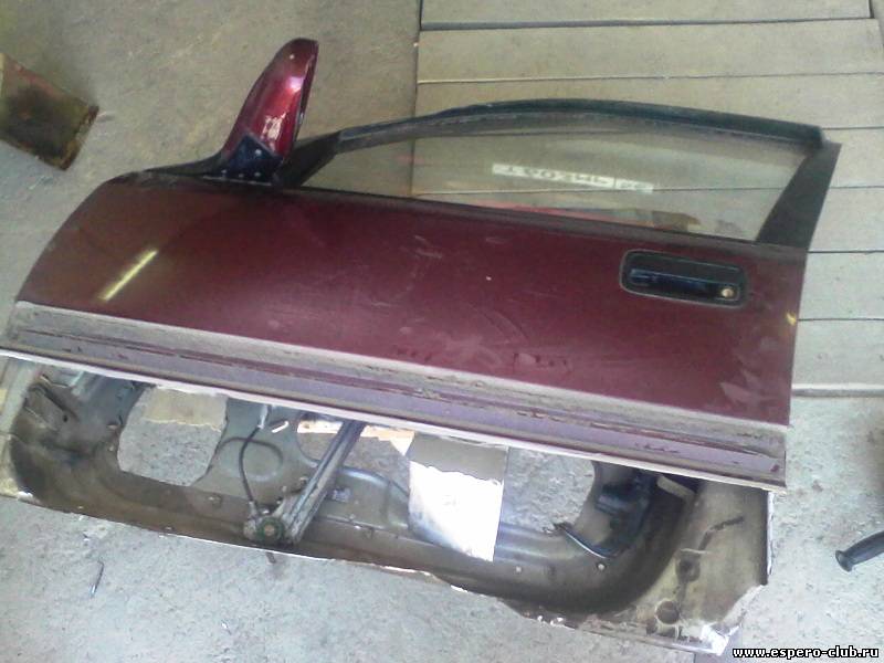

А ремвстаки после металлиста выглядят так (фото не моё, двери Эсперовские)

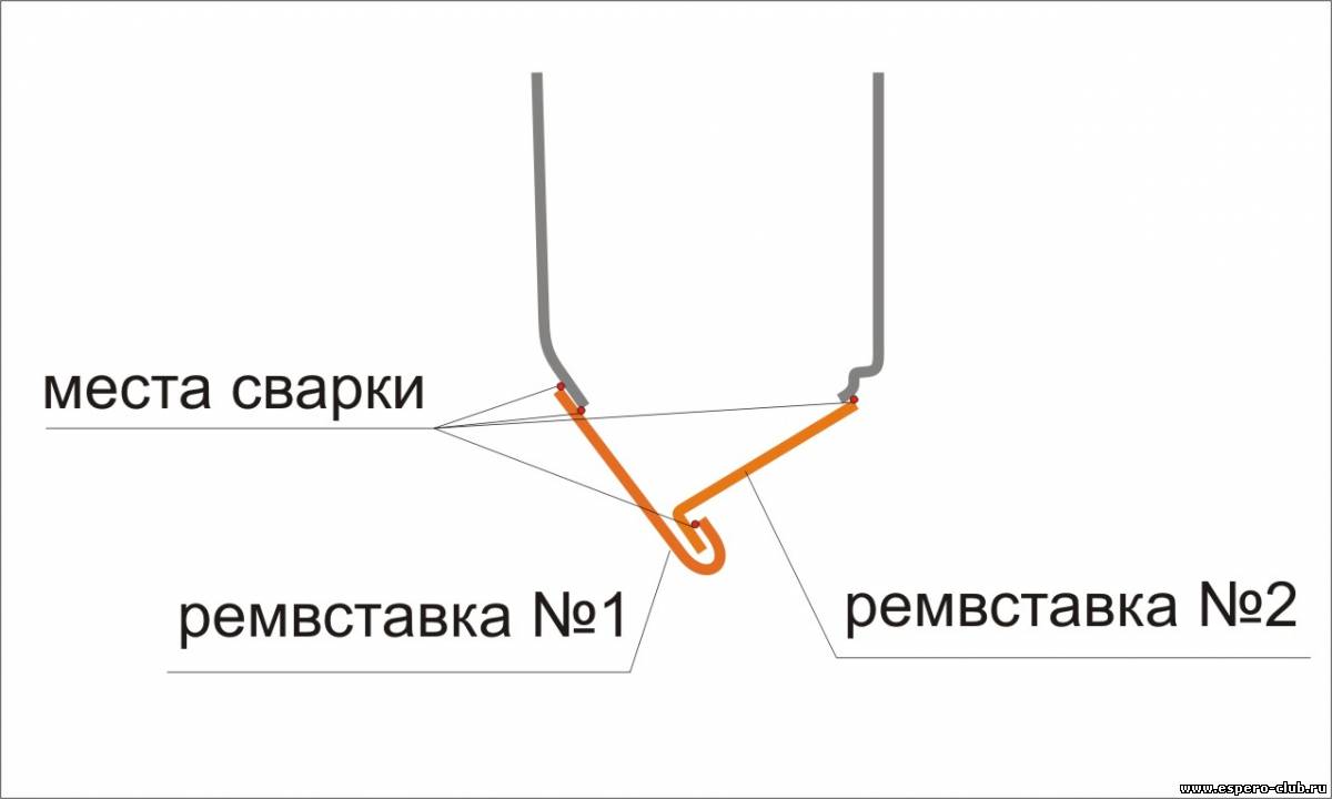

Набросал как выглядят ремвставки:
Прикрепления: 0517233.jpg (40.2 Kb)

Для меня это крайне актуально, летом буду тоже делать, вопросы:
1 Если не секрет сколько стоила работа за загибанию листа, приданию формы двери? Видно сварка точечная, а потом делал целый шов, или так и остается?
2 Как соединяются детали выделенные на изображении, как их прижимать, приваривать надо? Расскажи подробней.

DrEv1L, постараюсь ответить на твои вопросы:
_1) За все ремвставки и металл у меня вышла 1 тыс. руб.
_2)Ремвставки варились в нахлес. Прижимали подручными средствами.
_3)Шов не делали, сварка точечная. Изначально растояние между точками делал 10-12 см., а затем добовлял по точке между предыдущими. В итоге растояние сократил до 2 см.
_4)Мето где ты указал, очень интересное smile Там больше всего пришлось повыпендриваться. Брал кусок металла и выгибал его плоскогубцами. Кстати, у ремвставки лицевой стороны края (места где ты указал) тоже загибал плоскогубцами. На фотке плохо видно.
