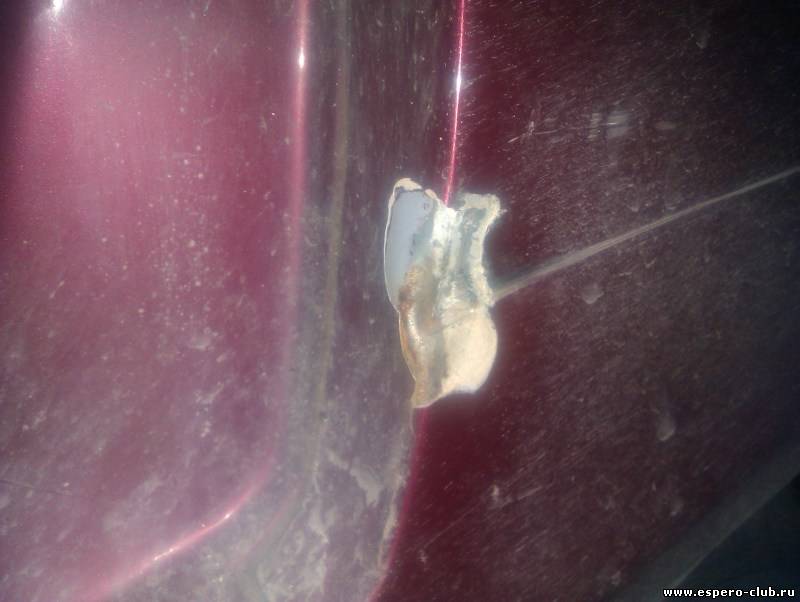

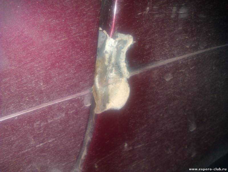

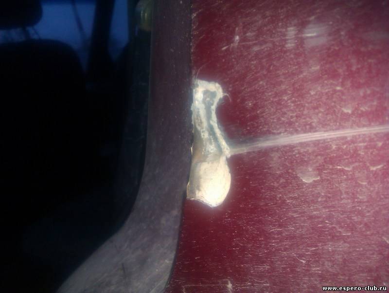

Уж коли тема называется "Устранение мелких недостатков своими силами", то попрошу помощи именно здесь.
Историю грустного опыта обрисовывать не буду, но теперь по левому борту машины есть царапина от задней двери до заднего крыла. Все бы ничего, царапина исправима, да на стыке двери и крыла образовался немалый скол-вмятина (см.фото).
Так вот, если ли смысл и возможность привести это безобразие в более-менее нормальное состояние своими силами в гаражных условиях?

зачисти, обезжирь, нанеси пару слоев шпатлевки-грунтовки, пару слоев краски, потом отполируй губкой. Стык будет почти незаметен, да и всяко лучше, чем скол.

Думал именно так. Но дойдя до стеллажа со шпатлевками поймал разбежавшиеся глаза и быстро сдулся, бормоча под нос "я не готов". Порекомендовать можешь?
