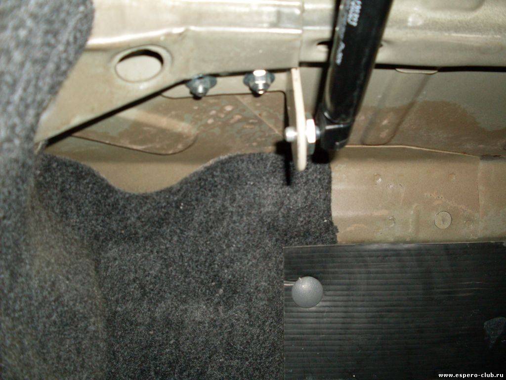

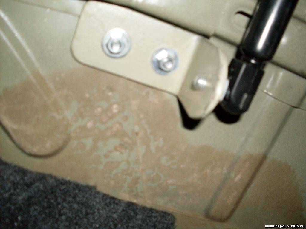

Берем наши уголки, и прикручиваем их к задней полке багажника за усилителем
Вот так вот, уголок усилителя, служит прекрасным ориентиром, откуда должна свисать петля амортизатора, ровно в стыке уголка и горизонтального усилителя...

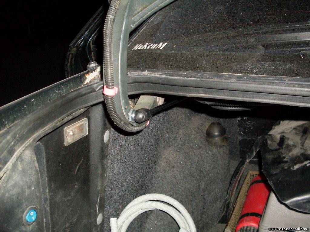

Закрепляем к уголкам наши газовые амортизаторы, максимально открываем крышку багажника (чтобы петли уперлись в резиновые ограничители). Подводим газовую стойку (которая с одной стороны уже закреплена к кузову) вторым болтом крепления к петле - отмечаем место соприкосновения на максимально открытой крышке в максимально выдвинутом штоке амортизатора. Отступаем от этого места где-то сантиметр ближе к салону по петле (дабы при максимально открытом багажнике, на штоке оставалось усилие). В стойке багажника (петле, которая поднимает крышку), делаем отверстие сверлом на 6,7 и метчиком на 8 прогоняем резьбу (получится приблизительно 1,5 витка), и закручиваем второе крепление газового амортизатора.
То же самое проделываем со второй стороны, и крепим второй газовый упор, в итоге конструкция с двух сторон выглядит примерно так
Теперь наш багажник плавно и без скрипов-шварканий открывается до самого верха, что очень важно когда вы выходите из супермаркета с полными руками пакетов.

С уголками которые крепятся к кузову, тоже не всё так просто, они должны быть достаточно длинные в месте крепления амортизатора, чтобы он не упирался в тот самый усилитель, за которым мы закрепим эти уголки, я в первый раз взял обычный мебельный и жестоко обломился... cool

Максим, идея супер, но есть маленькое но! Не совсем функционально используется объем багажника при закрытой крышке. Та как ты подсоединил, то при закрытой крышке шток опускается в самую нижнюю точку и если у тебя будет заполнен багажник, то будут мешать не только тяги самой крышки, но и шток с аммортизатором.
Но есть выход. Прицепить шток примерно туда где тяга в открытом положении упирается в резиновый отбойник. Так он в закрытом положении не будет так сильно опускаться.

Максим, идея супер, но есть маленькое но! Не совсем функционально используется объем багажника при закрытой крышке. Та как ты подсоединил, то при закрытой крышке шток опускается в самую нижнюю точку и если у тебя будет заполнен багажник, то будут мешать не только тяги самой крышки, но и шток с аммортизатором. Но есть выход. Прицепить шток примерно туда где тяга в открытом положении упирается в резиновый отбойник. Так он в закрытом положении не будет так сильно опускаться. Какой самый короткий аммортизатор? Надо будет по магазинам пройтись, посмотреть.
Лёх, на самом деле не всё так страшно, ибо петля заворачивается практически полностью и шток вниз практически не свисает, от того положеня что на фото... А перенести его на место стыка с отбойником - не самая простая задача: 1) Такой амортизатор придется относить дальше к щиту багажника, иначе он будет упираться в свою же колбу, и недозакрываться. 2) Поиск более короткого амортитора привел к выводу: а) либо это будет стоить в районе 1000 руб. за штучку, с большой проблемой достать (только с Экзиста от какого-нить форда, хендая и пр...), что сразу-же приводит к тому, что при поломке придется некоторое время ездить и открывать багажник руками (пока не придет запчасть), б)либо длинны выхода штока не будет хватать для полного открытия багажника, и он будет слегка открываться на половину...

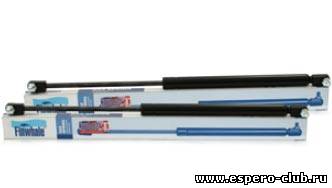

Quote (myrhyrn)
ссылки что-то не открываются.

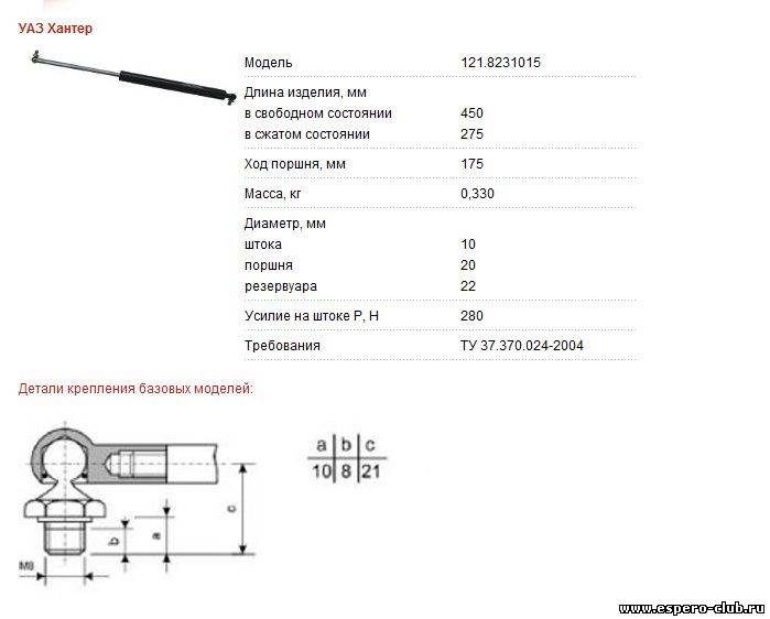

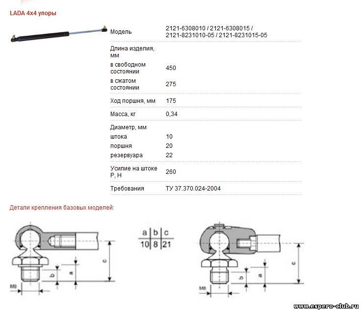

Блин, а у мну всё ОК - всё открывает... Ну тогда вот от нивы
А это от Хантера
Quote (myrhyrn)
а как амортизаторы выглядят сами по себе ?
Ну как-то так вот они и выглядят (сорри за мелкую картинку - что первое нашел)

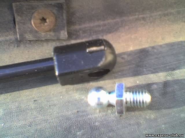

У них болты на концах или нет ?
Там шарик, который в головку упора крепится, а на второй стороне болт с шляпкой на 19, вот такой вот

там вот смотри по характеристикам , есть про усилие на штоке.
лада 4х4 - 260, лада 21213 - 340, Хантер - 280
Какой лучше брать, как считаешь ?

Думаю от Хантера будет "то что доктор прописал", потму что и этих от коротышки впринципе достаточно, просто в конце медленно открывается, при учете общего усилия 52 кг., от хантера будет - 56 кг., а от нивы уже 68 - зело дюже дохрена, будет сильно тянуть багажник на замке и резко открываться - что чревато в момент забывчивости, ударом багажником по зубам... cool
