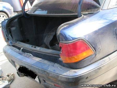

После ДТП была повреждена задняя панель кузова.Мнения рихтовщиков разделились на 2 мнения.Первое вырезать и вварить новую панель (в наличии),и второе вытянуть.Я как владелец хотел бы узнать плюсы и минусы этих двух вариантов.Деталь находится под бампером и задней крышки багажника ,в глаза не брасается.Бампер под замену ,крышка багажника и центральный фонарь под замену.Найти в украине запчасть кузова проблема.Но благодаря инету фсе пучком-фсе в наличии.

я по фоткам не смогу подсказать... смотря как сильно смято. если сильно - вваривать, слабо - тянуть. )

kononДата: Суббота, 09.Июн.2012, 17:35:19 | Сообщение # 3
Сообщений: 151
Разрывов нет.

konon, было так же но с другой стороны. вытянули за час вдвоем вместе с крышкой багажника.
А родной металл есть родной металл!!! Да и чтоб новую панель вварить , один хрен сначала вытянуть надо....

За крышку не берутся грят много шпаклевки уйдет.Была куплена белого цвета,под покраску.Сам не берусь по кузову,не умею.Только по электрике соображаю.

Я бы посоветовал обратиться к другим специалистам! Оно конечно понятно что ровный б/у багажник лучше, но если они его отрихтовать нормально не могут то я сомневаюсь в их компетентности...
Ну или им просто лень...

Просто бабла хотят срубить и все. Меня тоже разводили на деньги когда клюв немного помял. Была просто вмятинка без складок. Посчитали с покраской в одном гараже 6, а в другом 7 тыс smile Ну я и послал всех лесом smile Краска на клюве цела, а на скорость вмятинка не влияет, да и б/у дешевле можно было купить, чем этот править.

однозначно рихтовать, сварка в любом случае будет цвести

я бы вытягивал
