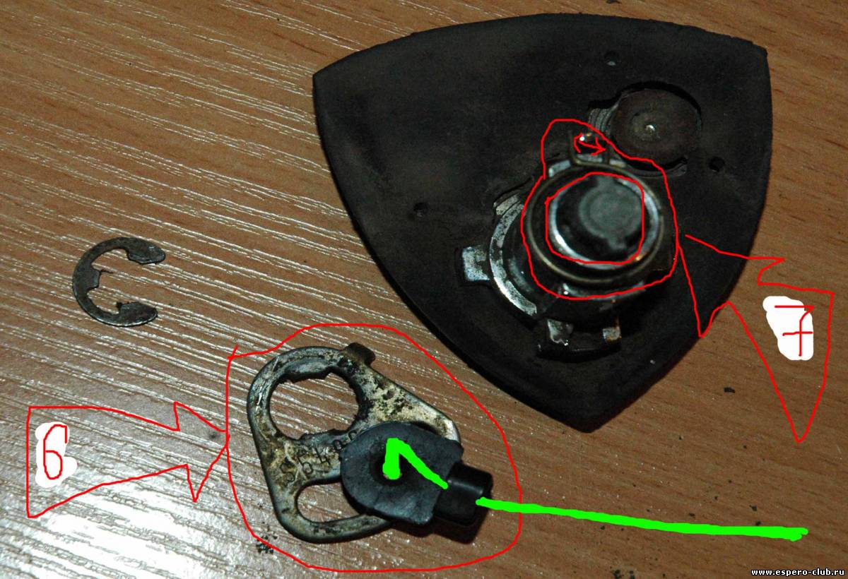

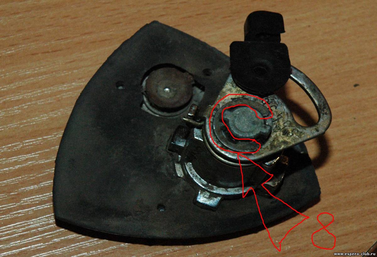

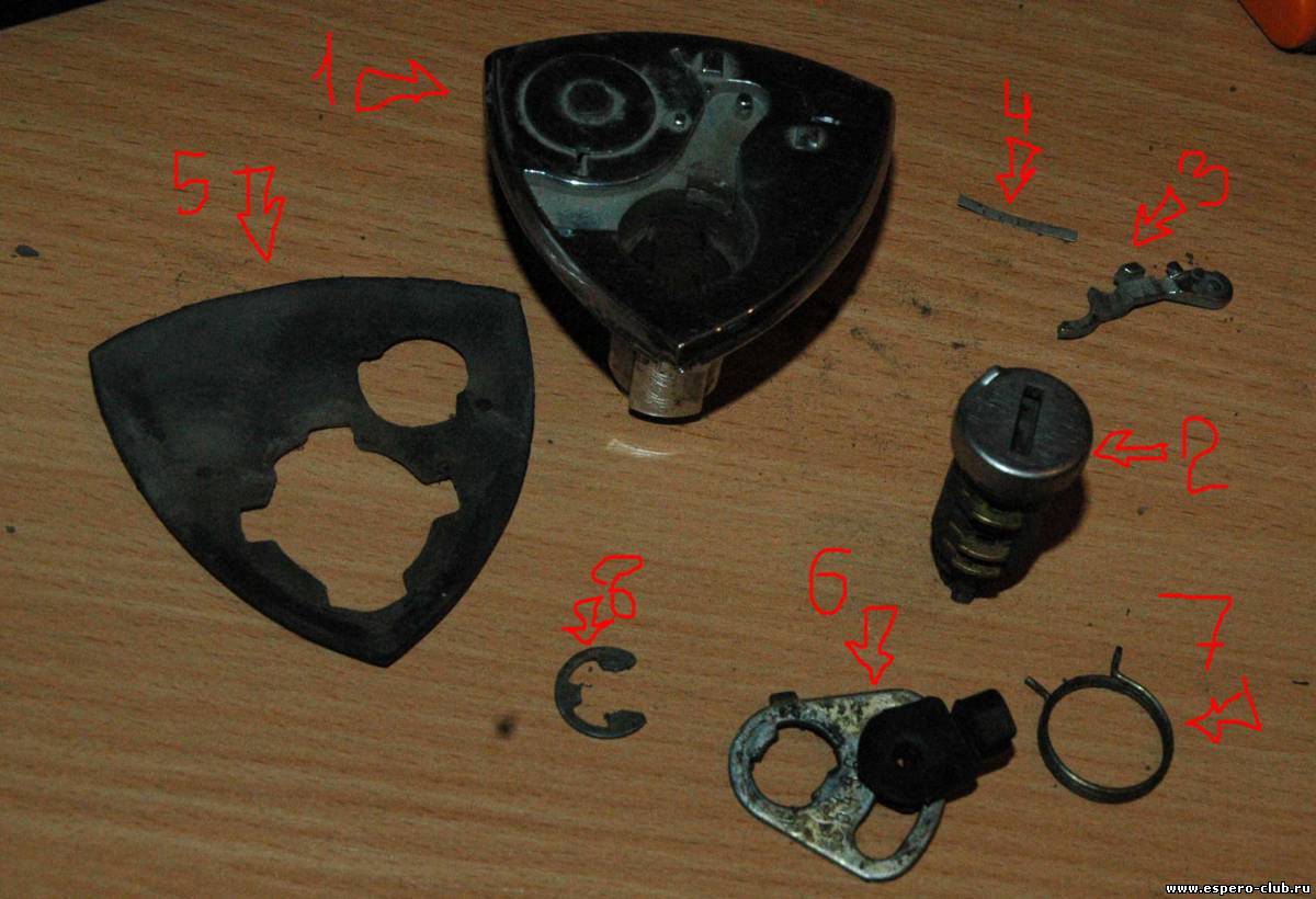

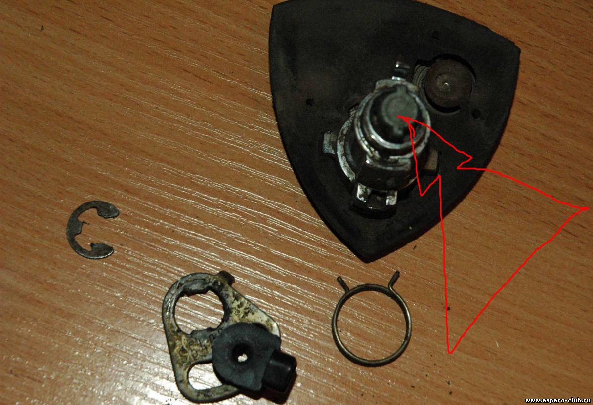

Сегодня установил эмблему на багажник, предварительно заменив личинку, если кому пригодится - пользуйтесь пошаговой инструкцией smile

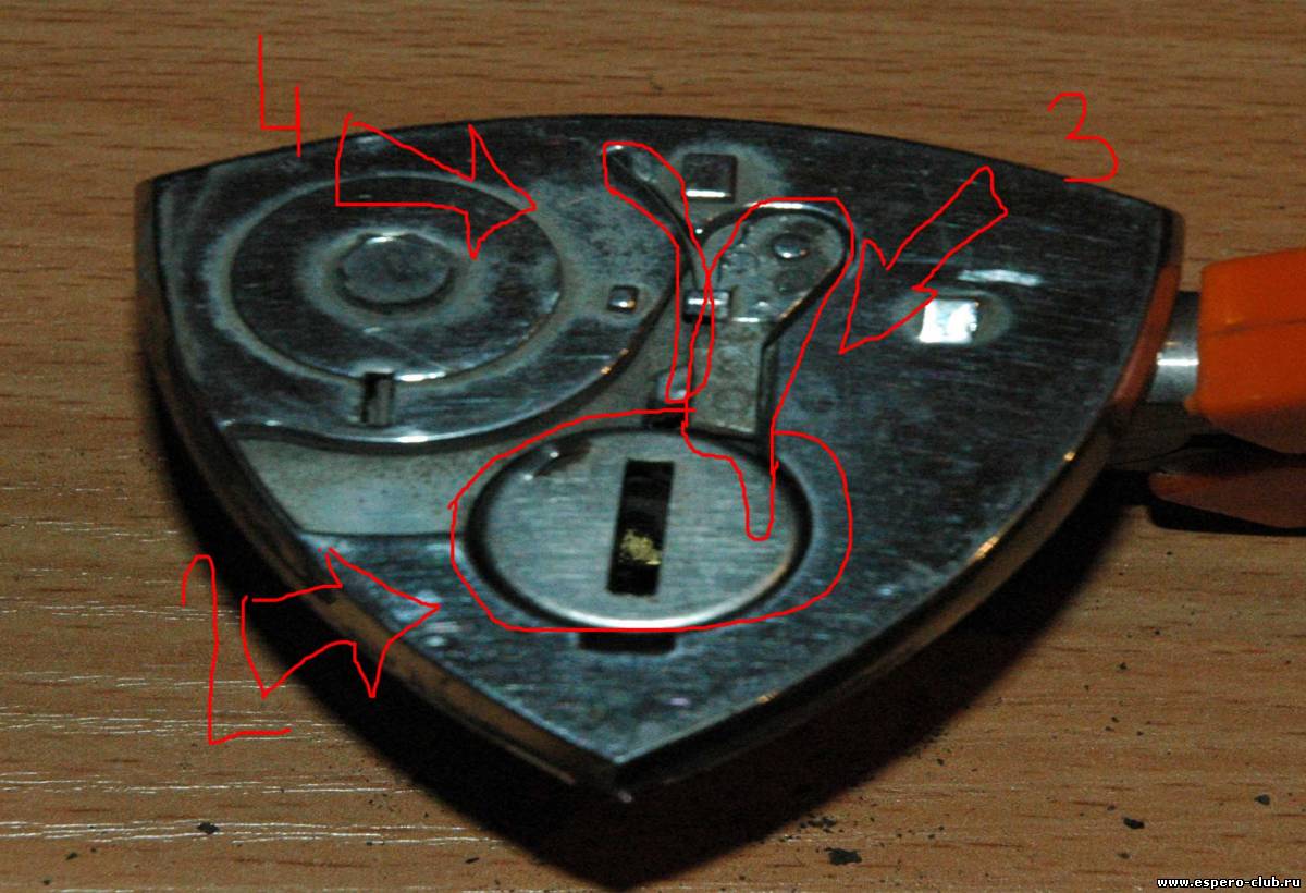

1.Для начала убираем крепеж:
2.Далее освобождается деталь под номером 6, которая крепится с помощью прутика к замку в багажнике (прутик нарисовал зеленым) и отжимаем пружину под номером 7
3.Теперь личинку замка ничего не держит, выдавливаем её
4.С обратной стороны нет эмблеммы, зато отлично видны детали фиксирующие личинку с внешней стороны, это: Гибкий прутик (№4), штуковина которую пружинит этот прутик и которая держит личинку (№3) и сама личинка (№2)
5.После всех махинаций, все детали выглядят вот так:
Прикрепления: 8906932.jpg (111.2 Kb) · 5076889.jpg (156.5 Kb) · 2210771.jpg (131.4 Kb) · 6127244.jpg (120.2 Kb) · 4974481.jpg (109.8 Kb)

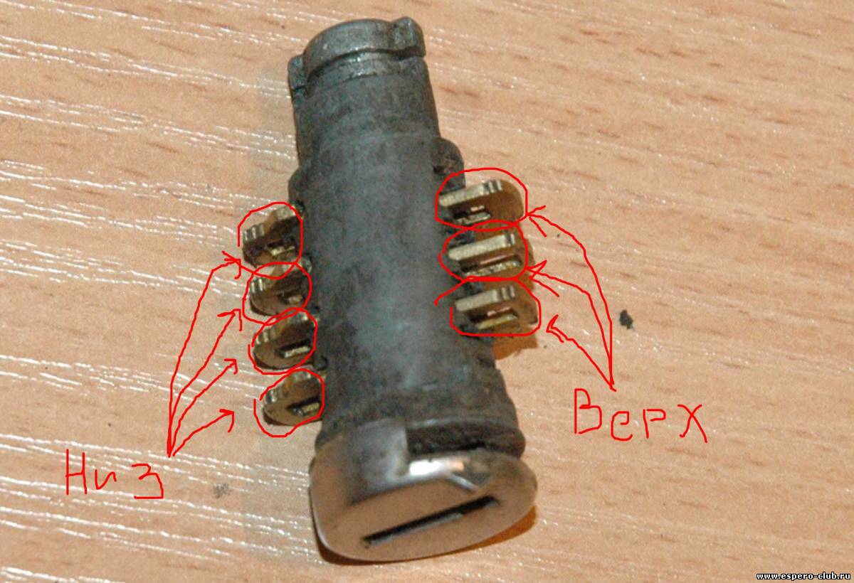

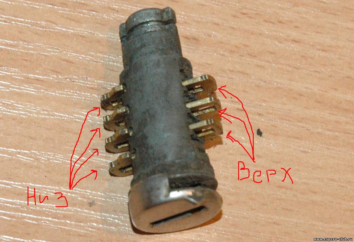

6.Теперь, что касаемо самой личинки, состоит она из 7 миниатюрных деталей(3сверху и 4 снизу), индивидуальных для каждого замка (если их рассмотреть, они даже пронумерованы) вставляются они каждая в своё отверстие, если вытащить одну из них, под ней можно увидеть пружинку

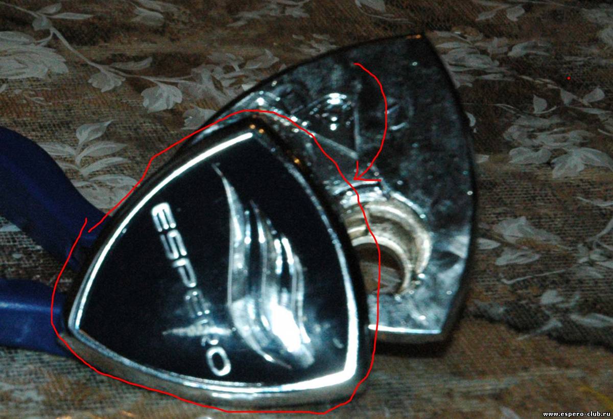

7.Теперь что касаемо обновлений личинки: Заказал на экзисте эмблемму багажника с артикулом: NP1341, она включает в себя эмблему и личинку, ключа к ней не было, вытащил личинку вышеуказанным способом, вытащил микродетали с родного замка, вставил их вместо тех, что в новой личинке, предварительно очистив их от пыли и грязи, смазав маслом, естественно пружинки оставил на месте
Вуаля: Теперь у нас обновлёная личинка, всё работает прекрасно, в основном благодаря пружинкам внутри smile

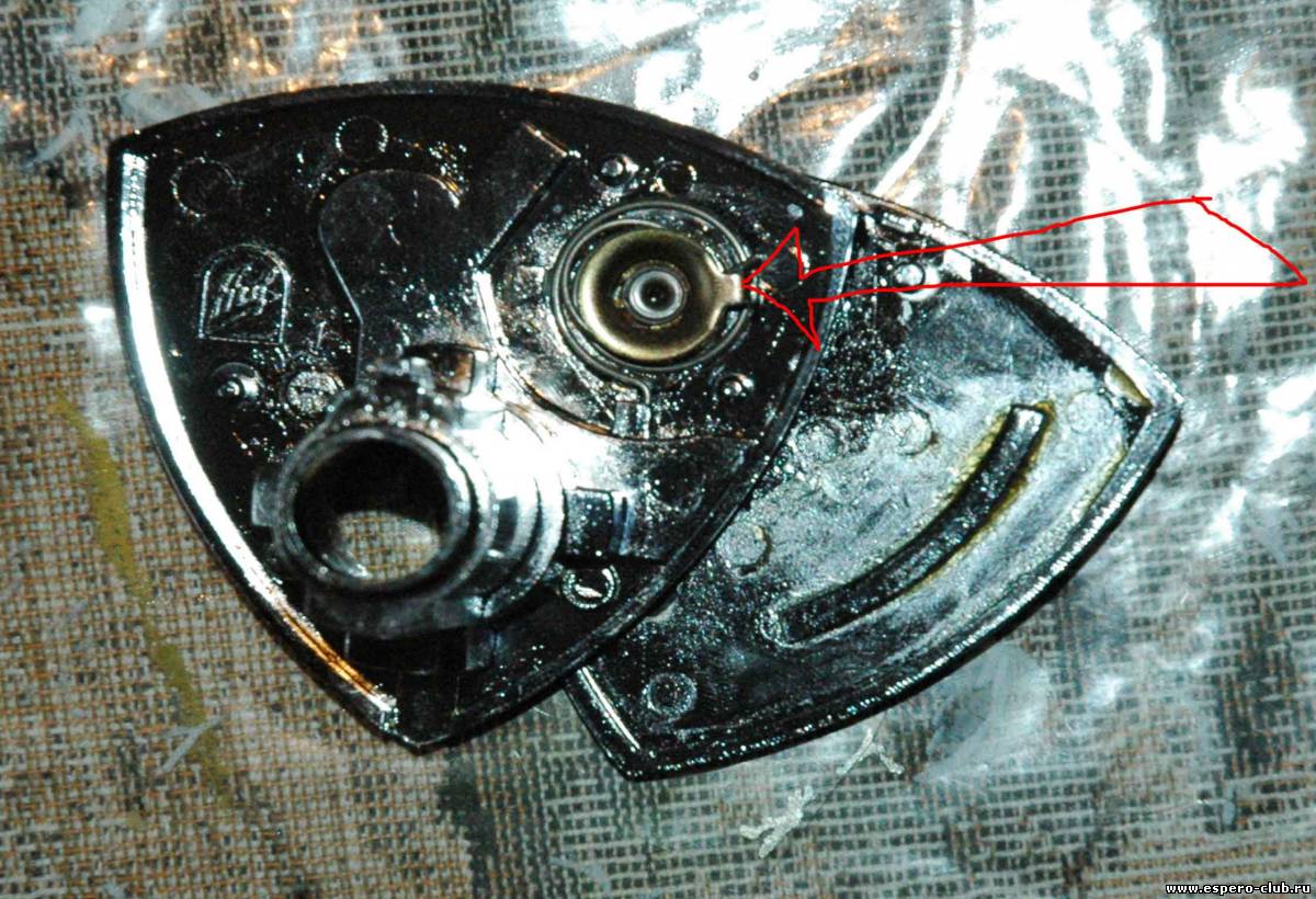

В ходе разборки столкнулся с проблемой вытаскивания личинки из новой эмблеммы (там мешает крышка эмблемы ) справился с этой проблемой, отогнув прутик с задней стороны эмблеммы
Теперь можно отодвинуть крышку эмблеммы в другую сторону, нежели как она должна отодвигаться в идеальном состоянии, слегка приподняв и наклонив её.

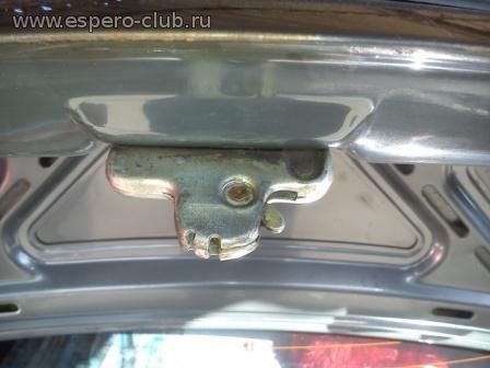

Как заменить защелку багажника ? При движении по ямах иногда открывается багажник. Учитывая что защелка стоит родная и учитывая кл-во хлопанья крышкой - решил заменить. У кого то уть мануал по замене этой детали. Деталь на фото.
Прикрепления: 6821806.jpg (27.8 Kb)
S3rgaДата: Понедельник, 26.Май.2014, 17:25:40 | Сообщение # 12
wap87, дык два болта на ней, снимаешь, ставишь новую, закручиваешь. Никаких хитростей нет, ставится однозначно и без регулировок.
После того как откручу болты, там нужно еще что то отсоединить ?
S3rgaДата: Вторник, 27.Май.2014, 15:06:33 | Сообщение # 14
Разумеется, 2 тяги еще - от активатора и замка (эмблемы).

Сообщений: 460
Защелку заменил, все хорошо. Только вот багажник открывается только с кнопки на двери. Так как сам замок через ключ у меня не рабочий. Искал замок, чет дороговато. Может от чего другого подойдет ? Подскажите пожалуйста.
