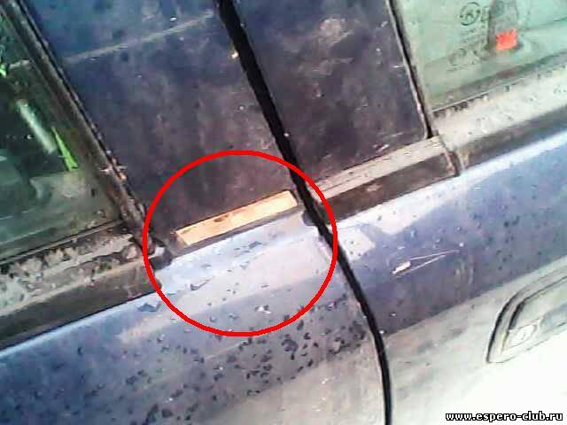

только сегодня заметил - отлетела декоративная заглушка уплотнителя стекла задней двери sad , подскажите артикул, сам покопался в exist, но так и не обнаружил. фото места, где я ее в последний раз видел, прилагается

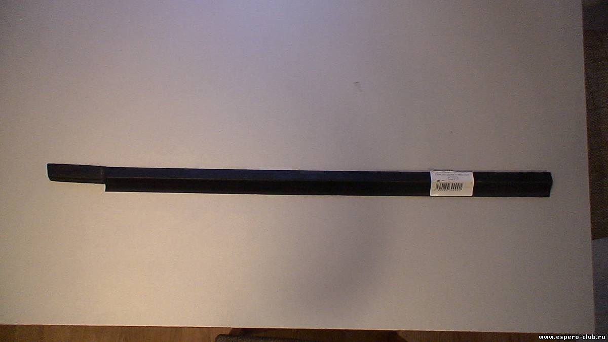

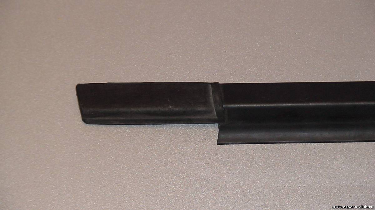

заказал на днях на свой страх и риск САМ уплотнитель, так вот он пришел вместе с этой декор. заглушкой, влитой
Прикрепления: 1828675.jpg (86.6 Kb) · 1726970.jpg (49.9 Kb) · 4329382.jpg (70.2 Kb)

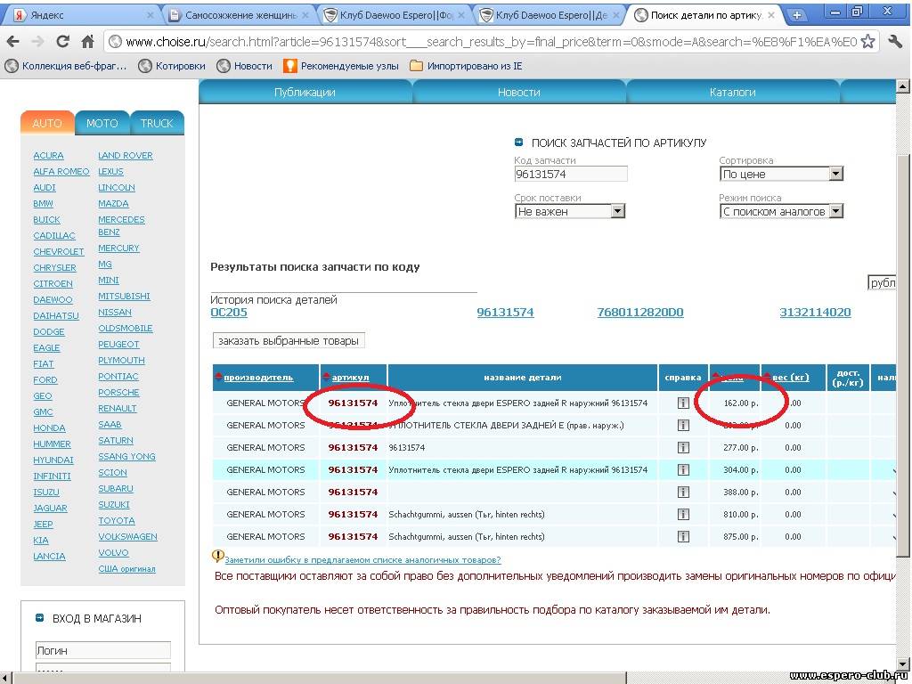

я покупал на www.choise.ru за 161 руб.
на внутренней стороне этой заглушки действительно есть двусторонний скотч
старую бархатку просто достал, новую вставил, предварительно зачистил и обезжирил место для заглушки, которую в том месте потом закрепил этим двусторонним скотчем

ZEXДата: Воскресенье, 12.Фев.2012, 21:34:27 | Сообщение # 12
Сообщений: 120
Quote (nblx_nox)
можно ссылку. не нашел я там таких цен
www.choise.ru
Прикрепления: 6117014.jpg (237.3 Kb)

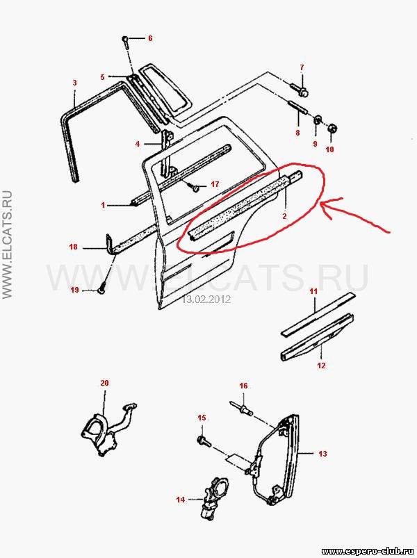

ссыска тут
картинка вот:
каталожный номер вот: 961 315 74
P.S. Заостряю внимание, что это каталожный номер накладки для ЗАДНЕЙ ПРАВОЙ двери, они все разные, так что...

kostroma21Дата: Понедельник, 13.Фев.2012, 22:04:24 | Сообщение # 15
ZEX, А ты эту хреновину на переднюю левую дверь не прикидывал?
Добавлено (13.Фев.2012, 22:04:24)
Quote (ZEX)
Разные: это скорей всего бархотки,а заглушка ?
