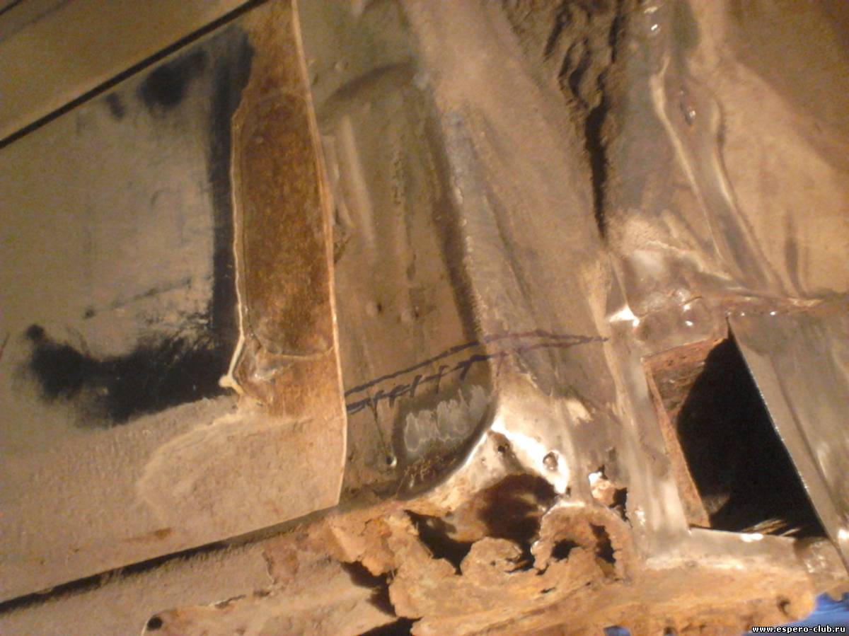

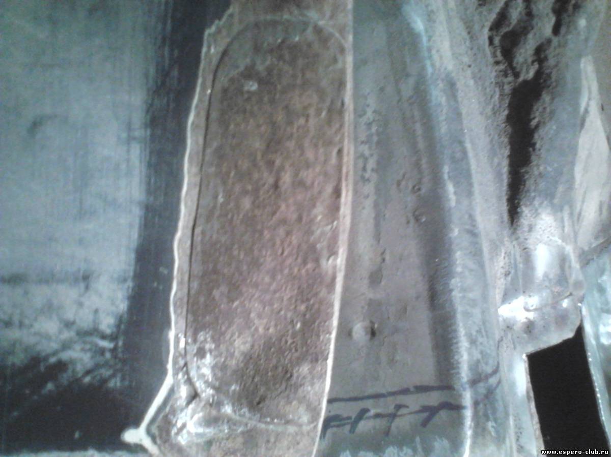

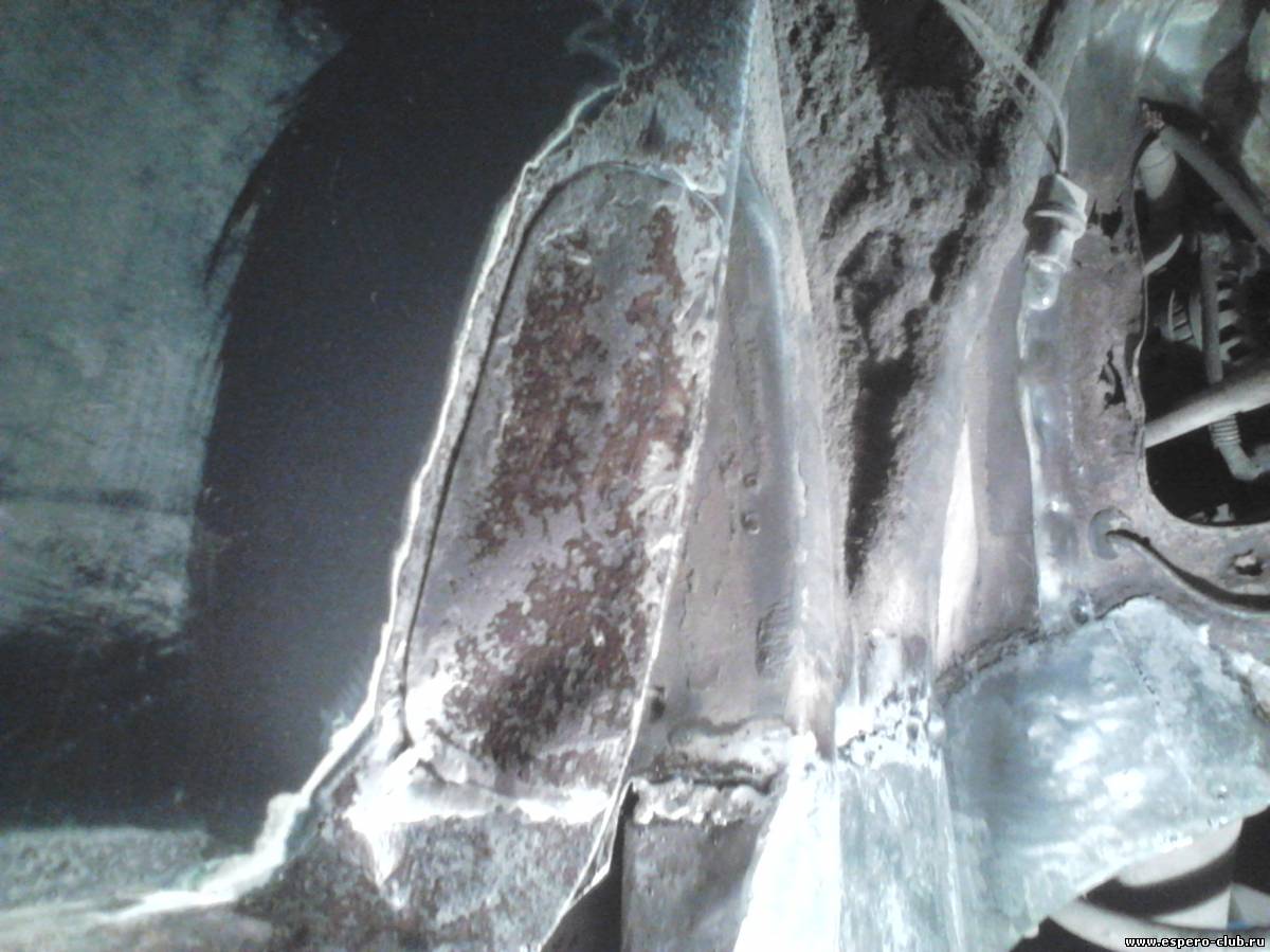

kostroma21Дата: Воскресенье, 19.Авг.2012, 22:49:01 | Сообщение # 51
Сёдня занимался порогом...и вспомнил... три года назад на двери появилась дыра.Я её расковырял...пасатижами ободрал всю гниль.Крупной шкуркой место вокруг дыры зачистил до металла.Соткой паяльником облудил вокруг дыры и темже паяльником припаял заплатку из консервной банки...лужёная жесть.Ничем даже не красил.Вот какая она сейчас по прошествии трёх лет.
Добавлено (19.Авг.2012, 22:49:01)
Чуть потемнела и всё.
Прикрепления: 5598618.jpg (100.7 Kb) · 4997056.jpg (91.6 Kb)
kostroma21Дата: Понедельник, 20.Авг.2012, 20:53:04 | Сообщение # 52
Сегодня специально протёр заплатку...поколотил отвёрткой.С полной увереностью могу сказать...эта заплатка машину переживёт.Не бойтесь... паяйте. biggrin
