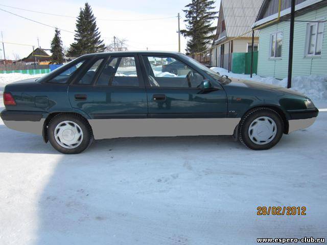

Тоже беда с низом передних дверей. Думаю так же стекловолокном сделать, а понизу пройти антигравием как на фото. вместе с задними дверями и бамперами. Но чё- то ни как не решусь. Есть мнения- просьба поделиться.

PahelloДата: Четверг, 12.Апр.2012, 21:02:13 | Сообщение # 36
konver77, А с бамперов антигравий не пооблазит?
LinkДата: Четверг, 12.Апр.2012, 21:50:09 | Сообщение # 37
колхозятина имхо

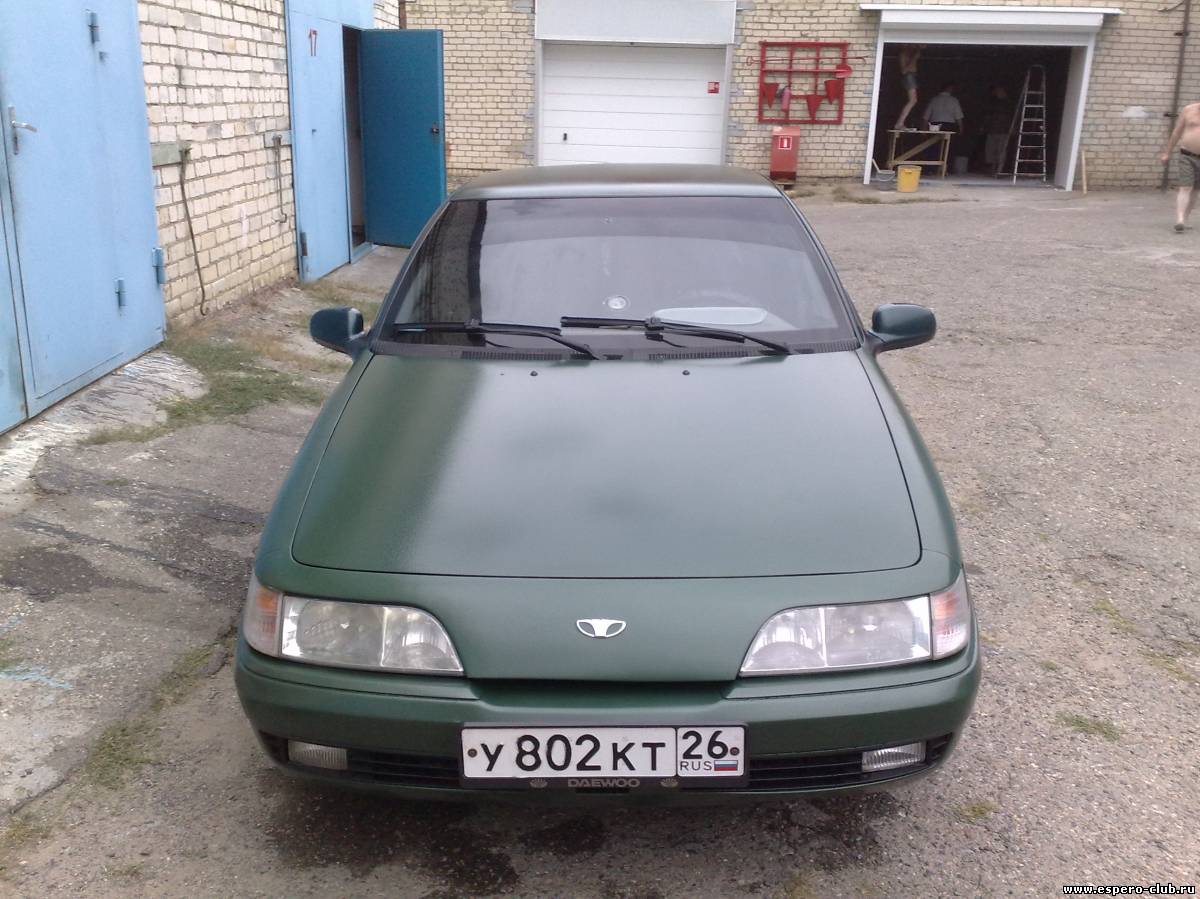

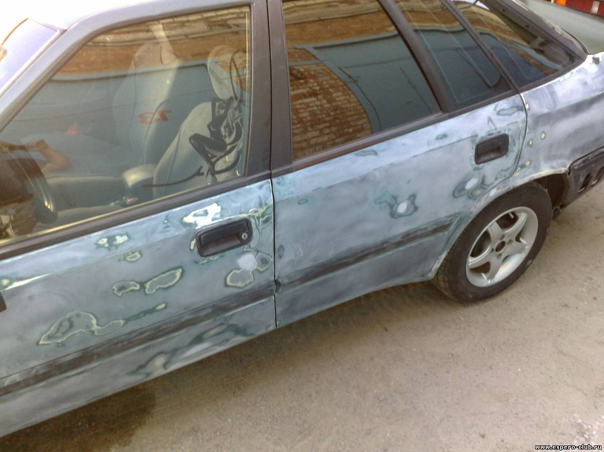

покрасил hammerate всю машину полгода полет нормальный

Quote (Alex911Emer)
Красил как?Сколько слоёв? По сырому?

Это молотковая краска она не должна блестеть. Зачищал наждачкой 80 и 100 машинкой до полного снятия старой краски и лака.Красил друг в 3 слоя.получилось бесплатно ,только краска и скоч и т.д. вышло в 3 тыс.руб. Мою машину только керхером все норма.
