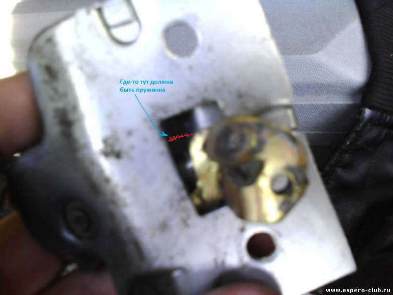

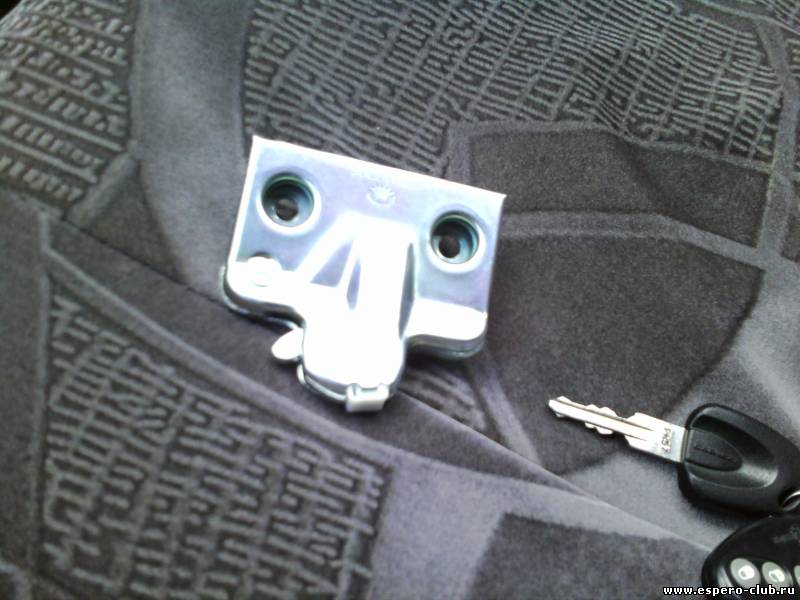

Всем спасибо за ответы! Не стал заморачиваться, только что купил и поменял часть замка ( не знаю как правильно назвать). Короче сравнил новый и старый замок и увидел что в моем нет одной пружинки. Купил новый за 300 рублей (оригинал), поменял за 5 минут, багажник стал закрываться идеально, надеюсь также на ходу не будет открываться

Quote (trainer)
Что и требовалось доказать, а пружинку( она там одна) чётко видно на моём снимке.Дождался бы советов, не пришлось бы тратить 300 р. biggrin
Спасибо за совет))) Мне очень помог)) Можно было впринципе и просто пружинку поставить конечно, но впринципе сам замок тоже сильно изношен, да и пружинку надо было бы еще такую подобрать как-то... Всеравно я не жалею 300 рублей на самом деле =) Да и поменять попроще: открутил 2 винта, снял тяги, поставил тяги на новый замок, наживил 2 винта, отрегулировал и затянул как следует уже эти винты)
