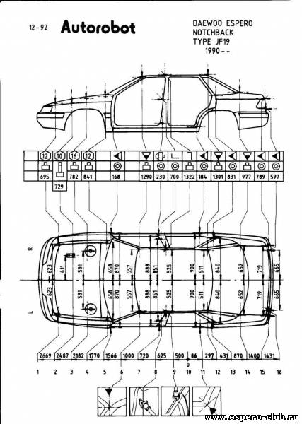

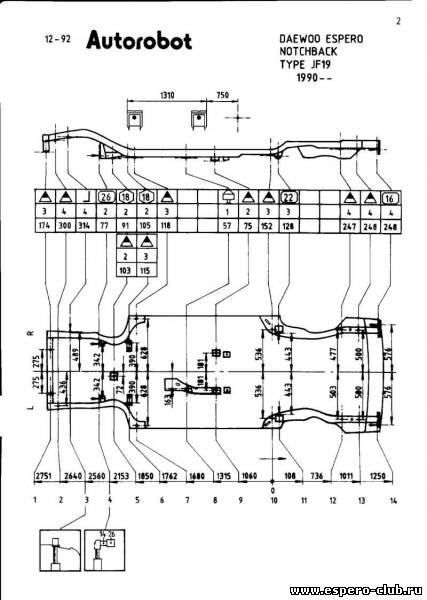

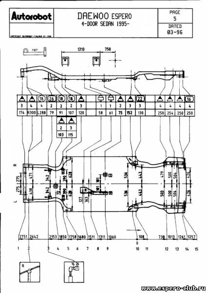

когда очень было нужно - у нас не нашел (плохо искал?=)
может кому-нить тоже поможет.
Прикрепления: 6051778.jpg (48.2 Kb) · 6275160.jpg (41.1 Kb) · 2844503.jpg (45.1 Kb) · 0894240.jpg (53.3 Kb)

очень полезная штука! тока собирался поискать и вот оно!!! держи +

еще бы понять че тут к чему... wacko

полезные картинки cool

Как нельзя кстати, после завтра машину гнать в мастерскую, лечить и тянуть после дтп, очень полезные картинки smile
+1.
Есть подозрения, что один лонжерон выше другого. Может кто-нибудь подскажет, в каких конкретно точках надо провести замеры?
