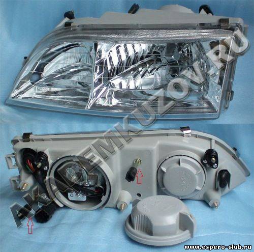

Подскажите а как вообще фары снимаются? что надо для этого снять? и есть у кого фото как регулировка фар ручная выклядит? именно болты регулировочные?
Сообщение отредактировал ZeR0 - Понедельник, 10.Окт.2011, 01:40:18
OIMДата: Понедельник, 10.Окт.2011, 09:38:22 | Сообщение # 8
Сообщений: 434
ZeR0, Откручиваешь пять гаек.Снимаешь фишки. Снять нужно то что будет мешать.Ручная регулировка на фото, на месте правой "крутилки",в фаре с электрокорректором, будет сам эл.кор.
Прикрепления: 7848291.jpg (80.0 Kb)
Сообщение отредактировал OIM - Понедельник, 10.Окт.2011, 09:40:23
ZeR0Дата: Понедельник, 10.Окт.2011, 12:12:34 | Сообщение # 9
Сообщений: 152
Quote (OIM)
спасибо smile
