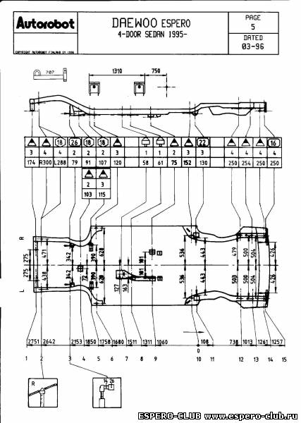

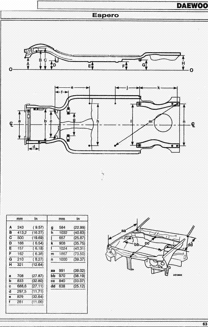

Возникла серьезная проблема - последствия аварии предыдущего владельца: был частично оторван от кузова "слон" - кронштейн крепления переднего правого рычага. Как результат - "ушел" развал-схождение, а потом стала "разбираться внутренняя граната. Руки бы обломать тому деятелю, который производил ремонт. Между отслоившимся "слоном" и кузовом проложили болтик и навешали сварочных "соплей", Естественно, ни о каком восстановлении геометрии речи не шло. Теперь вопрос: как правильнее и проще вернуть "слона" на место? Какие приспособы можно применить? И Еще, в разных источниках почему-то разные размеры. В программе AutoRobot расстояние от осевой линии до оси кронштейнов 342+342=684 мм, а на картинке по ссылке http://daewoo.my1.ru/63.jpg с главной страницы - 688 мм. Ху из ху: кто есть прав?
