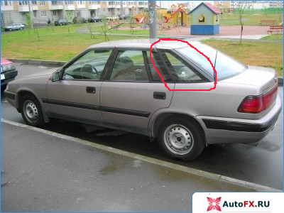

Nemo74Дата: Среда, 27.Июн.2012, 09:46:33 | Сообщение # 5
Сообщений: 75
kpblc, Ну это уже конечно совсем запущенный случай.
У меня вода попадала на этот ремень через треугольное стекло боковое . уплотнитель рассохся. посадил на герметик. все ок. надо снять пластик внутренний, открутить металлическую г-образную детальку,затем само стекло, все держится на пластиковых гайках на 10, запаситесь трубчатым ключиком.
удачи.
