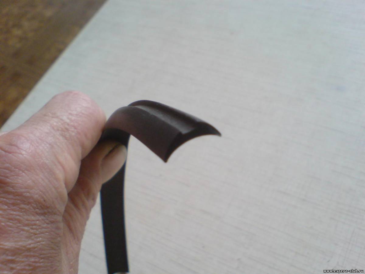

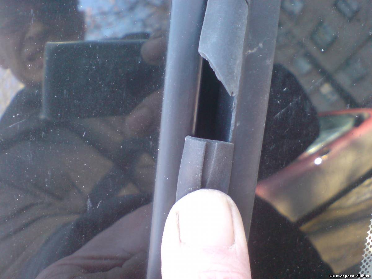

kostroma21Дата: Среда, 07.Мар.2012, 16:39:00 | Сообщение # 52
Чуть выше я уже писал что достал у оконщиков резиновую ленточку для замены на задней форточке.Сёдня привёз всю бухту.Эта ленточка милиметра на 3 шире нашей полоски.Милиметров 5 можно наклеивать.Скоро буду заниматься машиной капитально заодно и заменю оторваные лепестки с форточек на эту полоску.Тогда и мануальчик небольшой сделаю.Сёдня прикинул по двери: вроде ничего получиться должно.Както так.Ленточки много,кого заинтересовало пишите в личку.Думаю всем хватит. biggrin
