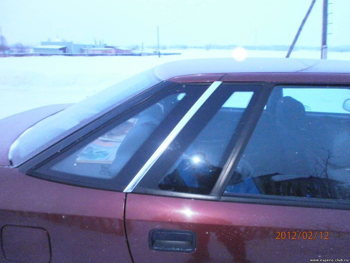

а у меня вот как сделано
Прикрепления: 6812387.jpg (94.9 Kb)

kostroma21Дата: Воскресенье, 12.Фев.2012, 19:01:59 | Сообщение # 20
Quote (СЕРГЕЙ-37РУС)
Прикольно.Это от шахи вроде.Как смастрячил?Работает?
JEFFДата: Воскресенье, 12.Фев.2012, 19:03:23 | Сообщение # 21
да,нормально.только бы ее не хромированную а в цвет уплотнителя,черную.имхо
СЕРГЕЙ-37РУСДата: Воскресенье, 12.Фев.2012, 19:08:56 | Сообщение # 22
Сообщений: 276
нет,не от шахи. это блестящая пластиковая полоска ленты. езжу год с ними, летом придется не множко подклеить, руками всетки отдирают, но уж лучше так чем с оборванной резинкой cool

nblx_noxДата: Воскресенье, 12.Фев.2012, 19:12:48 | Сообщение # 23
Сообщений: 464
СЕРГЕЙ-37РУС, сделано как я и предлагал? Поверх резины на двери наклеил?
СЕРГЕЙ-37РУСДата: Воскресенье, 12.Фев.2012, 19:20:46 | Сообщение # 24
Сообщений: 276
nblx_nox, точно! и резинки не так отваливаются, скреплены, и внешний вид ни чего
Добавлено (12.Фев.2012, 19:20:46)
JEFF, а если хочешь черную, то сдираешь блестящую плеку, в нутри она черная
20SE 122лс 1999г
nblx_noxДата: Воскресенье, 12.Фев.2012, 19:25:17 | Сообщение # 25
Сообщений: 464
СЕРГЕЙ-37РУС, так, а под низом все-таки те резинки сохранены, которые у всех тут поотваливались? И на что клеил, поделись?

СЕРГЕЙ-37РУСДата: Воскресенье, 12.Фев.2012, 19:30:45 | Сообщение # 27
Сообщений: 276
сохранены в полувисячем состоянии, а что бы держались сверху наклеил полоски обычным моментом, весной попробую подклеить моментом резиновым
