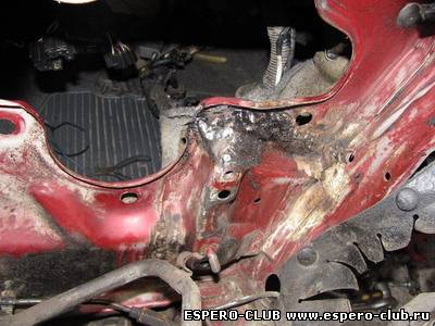

С момента покупки машины, т.е. уже как два года, имею одну и ту же проблему: рулевое начинало шалить, ГУР становился тяжелым, в общем практически раз в 3-4 месяца подвариваю левый кронштейн рулевой рейки.
Всё время отваливается, собака.
Без разбора машины. Только бачек с ОЖ снимался.
А вчера надо было сделать ревизию рулевой рейки, когда мастера поснимали всё что б её достать, то открылась не очень приятная картина: в том месте вся панель покрыта сеткой трещин от плиты педалей до самого верха. Примерно треть трещин в соплях сварки(так получалось что подваривал все время на разных СТО), треть трещин свежих и треть старых, покрытых ржавчиной
Как оно так получилось хз, так как там не особо-то и гнилое. Тупо все в трещинах.
Мастер сказал что тут что-то варить нет смысла, надо искать донора и срезать с него эту часть.
обзвонил я наверное штук 20 разборок, нигде нет нужной железяки (кстати половина телефонов тупо перенаправляют на одного и того же человека)
а тут вот присмотрелся к панели Нексии, и вроде нужный мне кусок(обведено красным) подходит к Эсперо:
Есть у кого какие соображения на этот счет? Если от нексии не подходит по изгибам и т.д., то может от опеля какого подойдет или тут без вариантов именно Эсперо искать надо?

gronarДата: Вторник, 10.Май.2011, 14:57:50 | Сообщение # 12
Сообщений: 1358
Вот вам немного ужасов smile
вот такое у меня на машине. Сварка как раковые опухоли, а в районе лонжерона огромная трещина на всю длину на этой железяке sad
от безысходности купил вчера с эсперы полуубитый кусок нужной железяки:
Сегодня, когда отвозил железяку, заехал по пути на разборку нексии и приложил железяку к кузову нексии.. о-ба-на! идентичные!
ту железяку в мусорный контейнер, деньги продавцу, продавец болгаркой за 20 минут выпилял мне практически новый нужный кусок с нексии.
Теперь мастерам осталась трудоемкая работа по удалению моей старой железяки и всех сварных соплей и думаю через день-два моя ласточка будет опять на ходу smile

gronarДата: Четверг, 12.Май.2011, 10:04:42 | Сообщение # 13
Сообщений: 1358
Приварили мне вчера нексиевскую железяку. Что интересно - контактная сварка на нексиевской железяке тютелька-в-тютельку совпала с контактной сваркой на родном железе.
Значит правду говорят - при выпуске новых моделей меняется только интерьер и экстерьер, а все внутренности остаются прежними что б не удорожать машину за счет переделки сварочных конвееров
