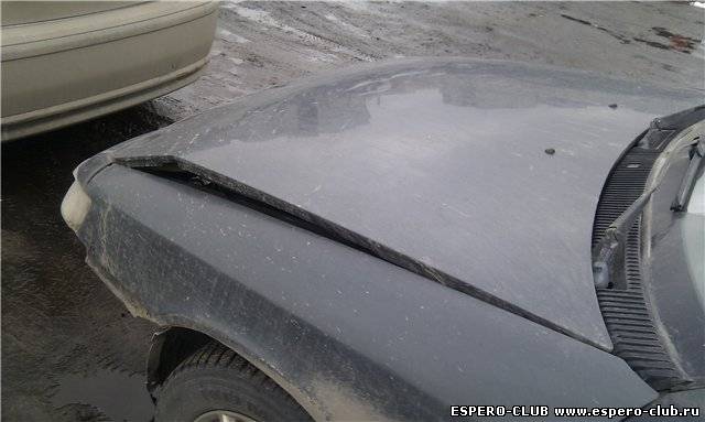

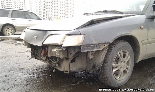

Всем привет!
Помял немного свою Espero, фото прилагается..
Вопрос к знающим людям возможно ли выпрямит бампер с такими повреждениями?
Если нет то где можно поискать БУ или неоригинал по дешевле? а то в магазине 9тр цену озвучили за него.
ещё нужен усилитель бампера, сам бампер, решетка, передняя панель (телевизор)..
http://s53.radikal.ru/i142/1104/ff/0decee8374c8.jpg
http://i056.radikal.ru/1104/2b/88f70524e958.jpg

Попытаться можно и нужно, главное жестянщика хорошего раздобыть и клюв и очки попробовать тоже реанимировать (вытянуть)

Впринципе если будет грамотный жестянщик, то в лёгкую и капот и намордник вытянет так что не докопаешься... Видел случаи и гораздо страшнее - ниче, после вытяжки и не заметно совсем... cool

клюв врядли выправишь, жестянщики даже не возьмутся, а капот пробовать надо

по капоту помоему можно кулаком ударить, и он выправиться!, у меня тогда от забытой на аккуме железяки почти так же помяло, так я обратно выгнул, и даже никакого следа не осталсь! металл совсем мягкий!

работа не очень сложная.всё востановимо.руки нужны тока правельные.

руки тут не причем, он сложный по конструкции, пропеллером идет, хотя если зазоры не важны то можно и сделать, только ремонт сопоставим с покупкой нового будет

http://www.exist.ru/price.aspx?pid=26B002A8&sr=33 . Помойка предлагает цену в 4000 руб. Я за 4 рубля зайца в поле лопатой загоняю, а уж намордник вытянуть - с нашим удовольствием... smile Благо, опыт есть:) повреждения почти один в один, только капот помят сильнее. Вытянул сам.

у меня знакомый жестянщик капот завёрнутый до лобового стекла на ниссан примера выпрямил .но это была его машина ,а с чужой врятли бы заморачивался.клюв вообще мелочи.

У меня клюв деланый и деланый хреново. Так вот, знакомый мужик (толковый, кстати, кузовщик) сказал, что лучше заменить, т.к. идеально вывести его очччень тяжело, не один день уйдёт.

Ездил ещё в один сервис, люди уже более внимательно осмотрели машину, про капот сказали можно сделать, можно и новый купить, зависит от цены по которой новый найдут, решетку новую надо. Потом к знакомым поехал, оказывается тоже жестянкой занимаются, сняли решетку, фары, сказали скорей всего капот и телевизор получится вытянуть, повреждения не большие и метал мягкий.
Осмотрел бампер более внимательно, саму резиновую часть, она оказывается более менее цела осталась, усилитель вот разлетелся.
Ни кто не знает, на Espero только родные усилители подходят? от других машин или китайских аналогов ни каких нет?
