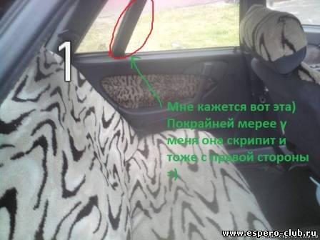

trainerДата: Вторник, 20.Сен.2011, 07:03:06 | Сообщение # 11
Сообщений: 15
Кстати классный салон))
Посмотри картинку. Я обозначил что может скрипеть. Хотя не факт. Покрайней мерее у меня указанная пластмасска скрипит и кстати тоже с правой стороны =)
Прикрепления: 5751198.jpg (53.8 Kb)
Сообщение отредактировал trainer - Вторник, 20.Сен.2011, 07:06:11
михалычДата: Вторник, 20.Сен.2011, 08:41:00 | Сообщение # 12
Пост #11 и у меня она скрипела smile

morokow5Дата: Понедельник, 05.Янв.2015, 12:13:59 | Сообщение # 15
Сообщений: 106
Прикрепления: 5751198.jpg(54Kb)
всем привет. не нашел решение проблемы. вот у меня тоже в районе этой планки скрип появился. правда скрип пропадает когда на стекто надавишь. что с ней сотворить?
