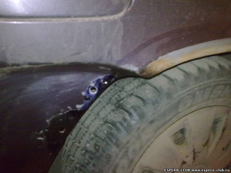

YahorДата: Пятница, 29.Апр.2011, 09:06:25 | Сообщение # 14
Сообщений: 259
xac, этот преобразователь Hi-gear расчитан на дальнейшую обработку.
Я думаю что без последующих покрытий(краска, грунт, антигавий) он долго не продержится.
Сейчас хочу свое авто подкрасить тоже прикупил такой преобразователь, эффектом пока доволен.
На фото задняя правая колесная арка (бампер снят). Места под бампером обработаны средством HI-gear (ржавчина там была конкретная).
