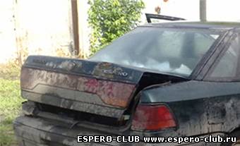

У меня возник вопрос с вмятиной на багажнике, хотелось бы "исправить" ее своим руками ( опыта хоть наберусь, да и денег сэкономлю ) Выкладываю фотку багажника.
Не нашел тут как прикрепить картинку, выкладываю просто ссылку на нее :
http://s014.radikal.ru/i327/1011/74/aaa5afbda5bb.jpg
Я хотел сначало :
1) хорошенько прошкурить, зачистить вмятину
2) затем шпатлевочкой по металлу(или автомобильной) выровнять вмятину (понимаю что лучше было выгнуть обратно вмятину, но не знаю как это сделать в гаражных условиях)
3)затем опять пройтись шкуркой еще разочек после высыхания шпатлевки
4) и затем уже покрасить
Но у меня возникло несколько вопросов, надеюсь вы мне поможете.
1) можно ли шлейфмашинкой(которая используется в строительных работах) зачистить вмятину? или же лучше руками?
2)нужно ли перед шпатлевкой загрунтовать поверхность?
3)каким образом можно покрасить это место вмятины? балончик думаю здесь не подойдет... тем более цвет вряд ли подберу и весь багажник тоже не хочется перекрашивать
4)сколько примерно будет стоить "выгнуть обратно" вмятину у специалистов?
И хотелось бы выслушать ваши советы и взгляды на данную проблему. Может есть что-то легче или правильнее. В общем буду рад любым советам по теме smile

arximedДата: Воскресенье, 21.Ноя.2010, 16:05:54 | Сообщение # 2
Сообщений: 193
В каждом регионе разные цены на работы,у нас примерно 3-4 т стоит вся работа с материалом
Если хочешь делать сам то сначала немного выровнять вмятину затем уже зачищать наждачкой,шпаклевать,но не тоолстым слоем,после как высохнет опять зачищать наждачкой и так пока не вывидеш до тебе идеального состояния.как станет нравиться так грунтуеш и красиш

Capten-denДата: Воскресенье, 21.Ноя.2010, 16:24:59 | Сообщение # 5
вот фотка djsarik,
Прикрепления: 8055919.jpg (84.7 Kb)

djsarikДата: Воскресенье, 21.Ноя.2010, 17:09:53 | Сообщение # 6
Сообщений: 47
Спасибо, правда размер уменьшился , ну думаю видно что под надписью "espero" вмятина.
Есть еще у кого какие-либо советы? хотел узнать еще можно ли строительную шлейф машинку использовать для зачистки? А то в гараже имеется , думаю она бы очень помогла.
arximedДата: Воскресенье, 21.Ноя.2010, 18:49:05 | Сообщение # 7
Сообщений: 193
можно,только аккуратно и на ровных больших поверхностях...
