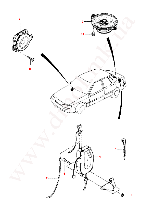

ArchyДата: Четверг, 02.Сен.2010, 00:52:04 | Сообщение # 7
Сообщений: 98
Похоже, отверстие действительно там, где я его нащупал - в полу, за пластиковой обивкой. Вернее, между ней и крылом.
А также внимательно еще раз вчитался в вот эту СТАТЬЮ
Прикрепления: 8140983.gif (20.5 Kb)
