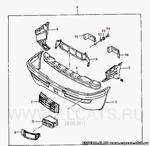

Вопрос такой. Как одеть передений бампер если:
покажу на примере траста, т.к свой забыл сфоткать.
Уселитель(5) цел только на половину, 2 или 3 секции отсутсвтвуют.
ну и кронштейн (11) отсутствует.
как свзаны кронштейн(11) и этот уселитель (5)?
и если я закажу только кронштейн(11) то без уселителя(5) он будет бампер держать?
[P.S] Ушки побокам целы

andrey56Дата: Вторник, 29.Мар.2011, 19:26:40 | Сообщение # 10
Сообщений: 501
Усилитель 5 прикручивается 4-ми болтами М8 к кронштейну 11. А бампер, точнее его облицовка прикрепляется к усилителю пластиковыми пистонами.
Quote (Hooligan)
Я это с трудом представляю, если в этом месте не за-что крепить облицовку то она тут провиснет. Может если только какой нибудь кронштейн заколхозить wink

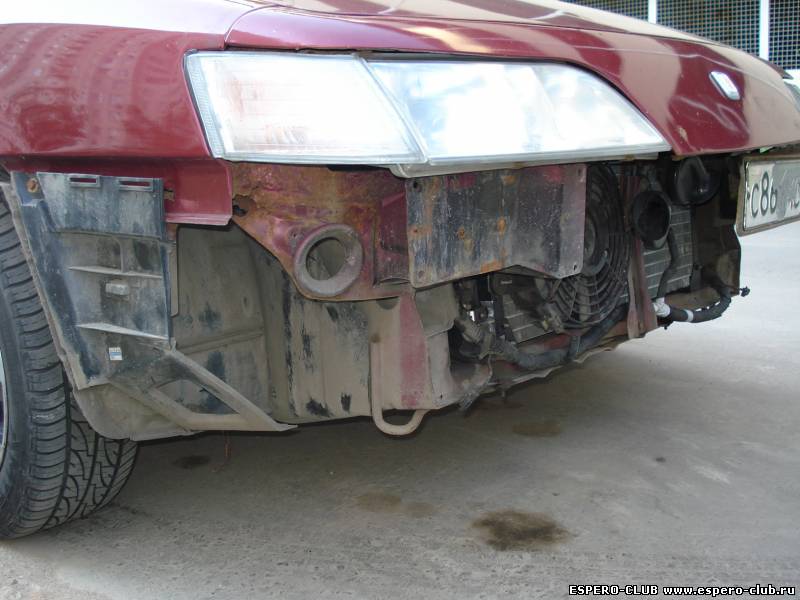

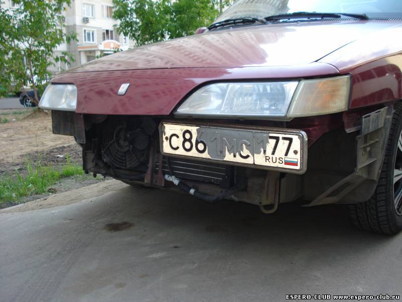

Capten-denДата: Четверг, 07.Июл.2011, 16:28:39 | Сообщение # 14
Прикрепления: 5228886.jpg (59.2 Kb) · 1902187.jpg (58.1 Kb)
shkaДата: Среда, 03.Авг.2011, 13:06:03 | Сообщение # 15
Сообщений: 107
to Capten-den
Спасибо большое, еще бы сам бампер по-возможности! biggrin
А мне летать, а мне летать,
А мне летать ОХОТА!
