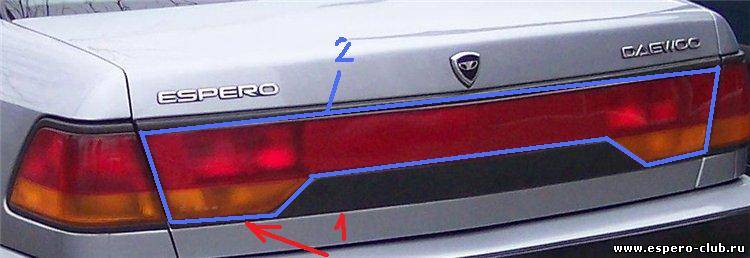

Всем Привет!
С прошедшими Праздниками и с весной!
Кто подскажет каталожный номер этой декоративной накладки (на рис. под №2). Может кто сталкивался и покупал себе??? Напишите какая цена?
Суть проб-мы: На рис., стрелкой, (под №1) указано одно из мест, в котором эта накладка крепится за счет "усика" к черной панели. У меня каким-то образом отломился один "ус", и теперь почему-то данную накладку в этом месте начало выгибать наружу (или из-за температурных режимов (солнце), или из-за "качества пластика" sad ).
Как думал решить эту проб-му: нагреть эту часть тех. феном в собранном виде, и аккуратно придавить, что бы накладка приняла нужную форму, а за одно и ослабила нагрузку на оставшиеся "усики".
Сомнения:
не работал с тех фенами; Возможно ли это сделать????????
не испортится структура пластика при нагреве и вдавливании на место??? (картинка расплавленного пластика)
Прикрепления: 2455080.jpg (33.6 Kb)

Санёк971Дата: Четверг, 15.Апр.2010, 14:40:22 | Сообщение # 2
Такая же хрень,ослабил все гайки и равномерно(не перетягивая)затянул...

shka, была такая беда, попробовал нагретькороче говоря немного испортил, толи перегшрел, толи литье такое, но результат таков - повело пластмаску....
Накладка целиковая.... на экзисте каталожный номер 962 087 91
Я выличил тем что поджал и замазал герметиком, черным, сосбо ничего и незаметно!
Удачи

[/b]Andy-88, спасибо за инфу про нагрев и номер!
Но у меня просто поджать уже не получится, надо греть, слишком сильно выгнуло sad

Во блин, оказывается у них болезнь такая... у мя тож в этом месте выпирает... sad

У меня випирает нижняя часть одного поворотника,но после ослабления не так заметно.

surprised тожа такая трабла с левой стороны !когда брал машинку чуть нижняя часть выперала а так как машинка живет на улице вледсвии попадания зимой воды и потом ее превращения в лед сильней подвыперло !думаю акуратный нагрев фенком и клеек или герметик должны устранить эту траблу smile главное не перестаратса с феном

У меня тоже такая беда. Выгнуло ровно посередине. Раскололись до конца и красная пластиковая и нижняя черная полоски . Тоже не знаю что делать. В щель попадает дождь wacko
ЗЫ а что красная накладка продается отдельно ? Я думал только весь фонарь в сборе ....
