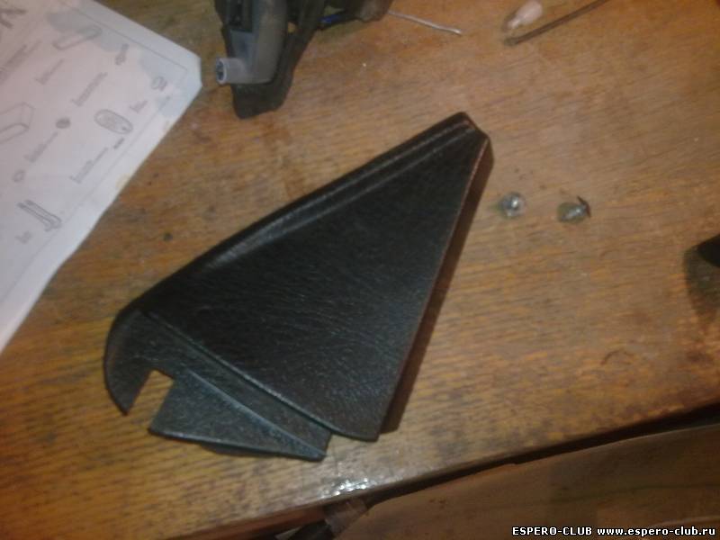

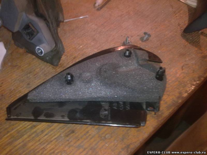

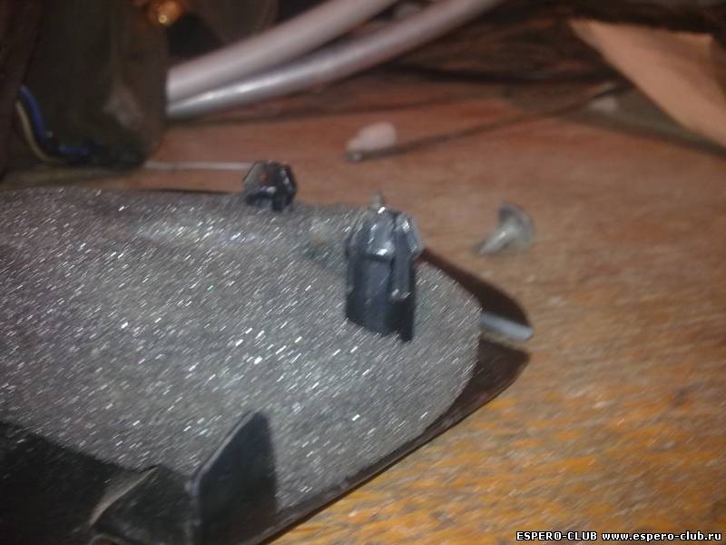

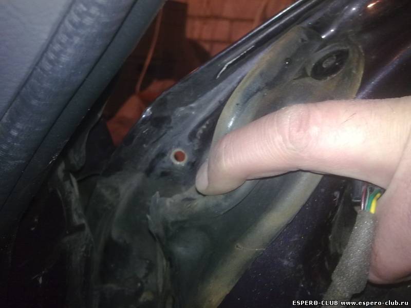

Вот и мне пришлось столкнуться с заменой зеркала ( мое снесло попутноедущим МАЗом).
Самым сложным оказалось аккуратно снять треугольник в салоне, если кто-нибудь столкнется с такой проблемой- не ленитесь снять обшивку двери(делов на 10 минут: три самореза по нижнему краю двери, один у края возле торпедо, два под ручкой открытия двери из салона и винт крепящий эту ручку. Затем отщелкиваем по периметру защелки, далее тянем обшивку немного вверх и на себя). Вот сам треугольник и расположение на нем защелок:
Как только его сняли достаем фишку с проводами, немного отогнув язычек наружу.
Откручиваем три винта. После отворачиваем резиновое уплотнение откручиваем четвертый винт и зеркало снято.
Назад все собираем в обратном порядке.
У меня на замену зеркала ушло пол часа.
