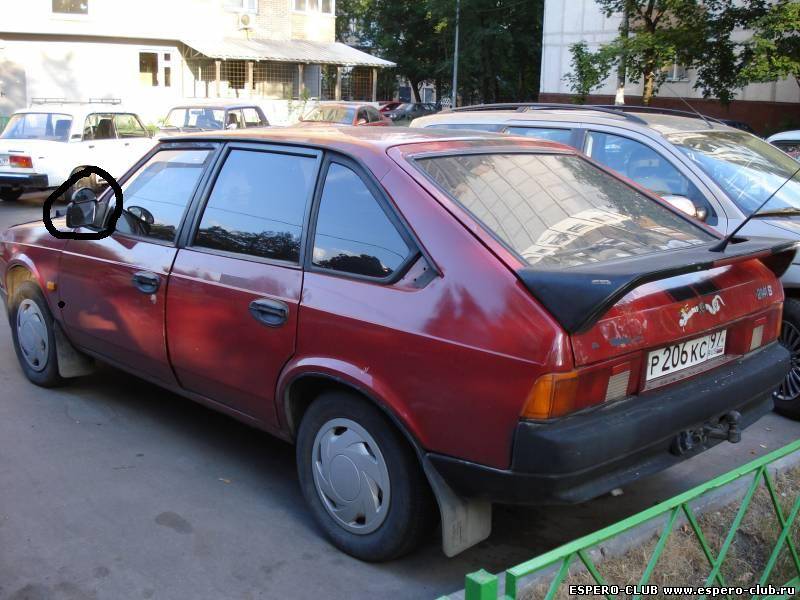

Capten-denДата: Пятница, 03.Дек.2010, 11:36:46 | Сообщение # 44
Я себе такие ставил, жаль, что оставил с машиной, когда продавал
Прикрепления: 5648441.jpg (76.3 Kb)
Сообщение отредактировал Capten-den - Пятница, 03.Дек.2010, 11:37:32
andrey56Дата: Пятница, 03.Дек.2010, 13:40:51 | Сообщение # 45
Сообщений: 501
Quote (Capten-den)
Это не то, там штатные сферические. dry
