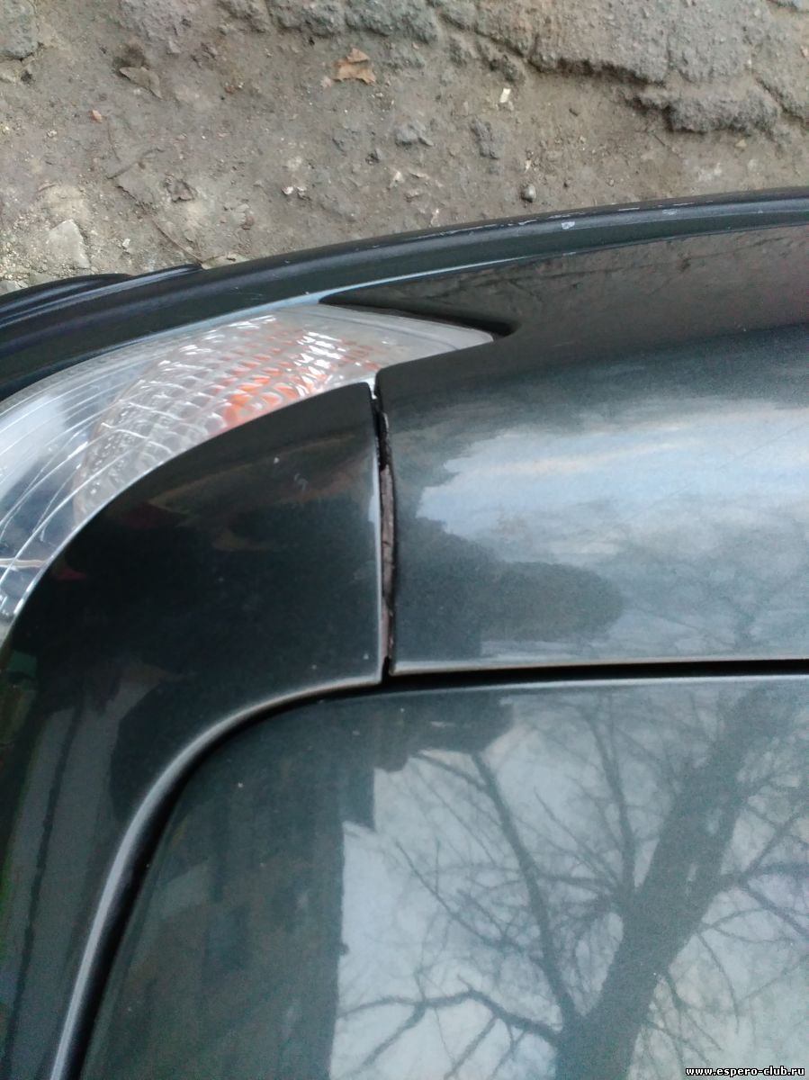

Привет. Подскажите пожалуйста. На фото стык крыла и решетки. В стыке черная замазка. Замазка потрескалась и часть отпала. Вот думаю вычестить старую и замазать новой. Что это за замазка ? И кто то делал ?

wap87, пласилин
По идее ни чего там нет...то что у тебя так это бывший хозяин напехал,по цвету похоже на автопластилин.
