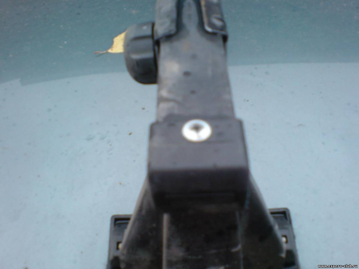

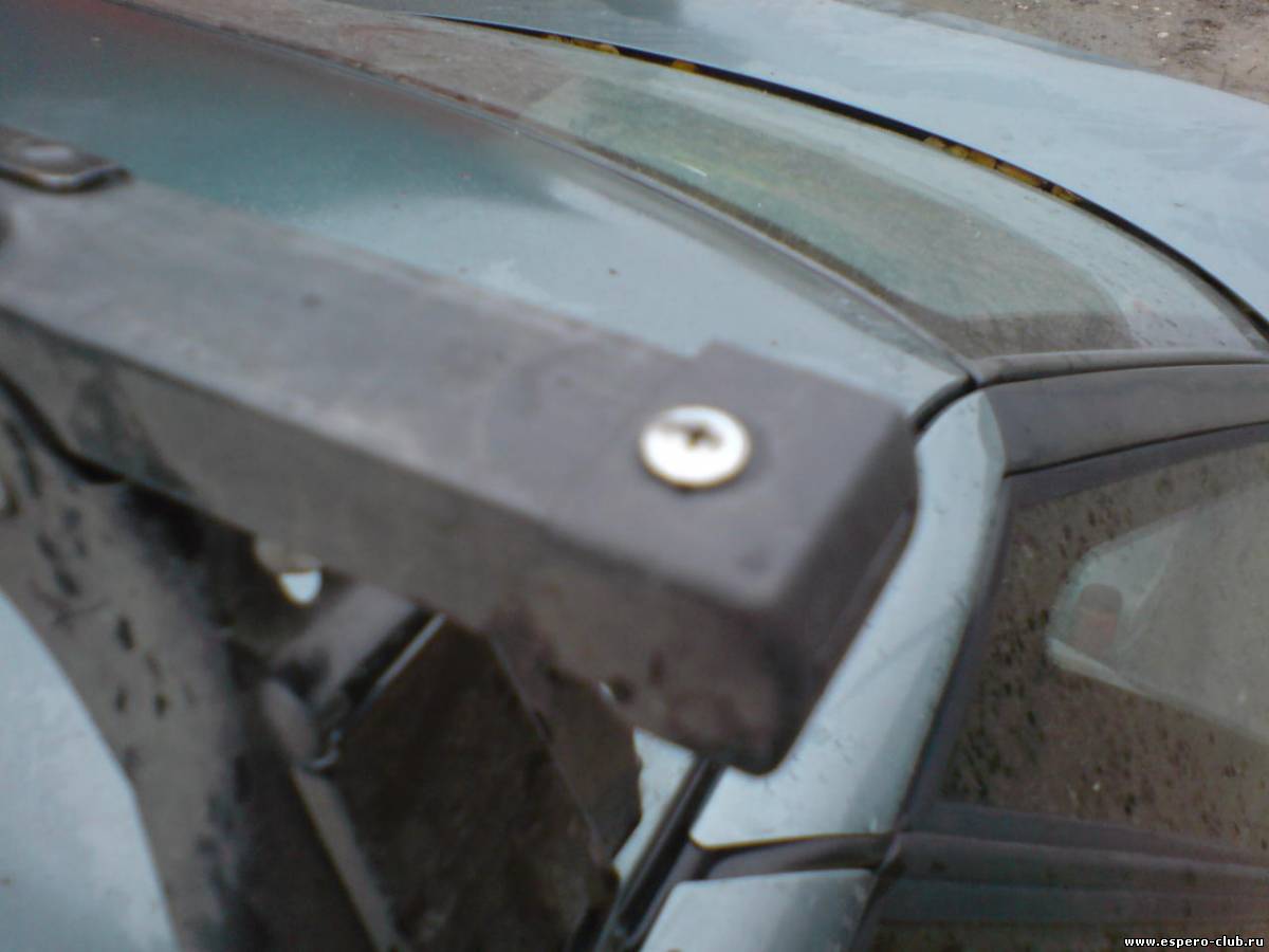

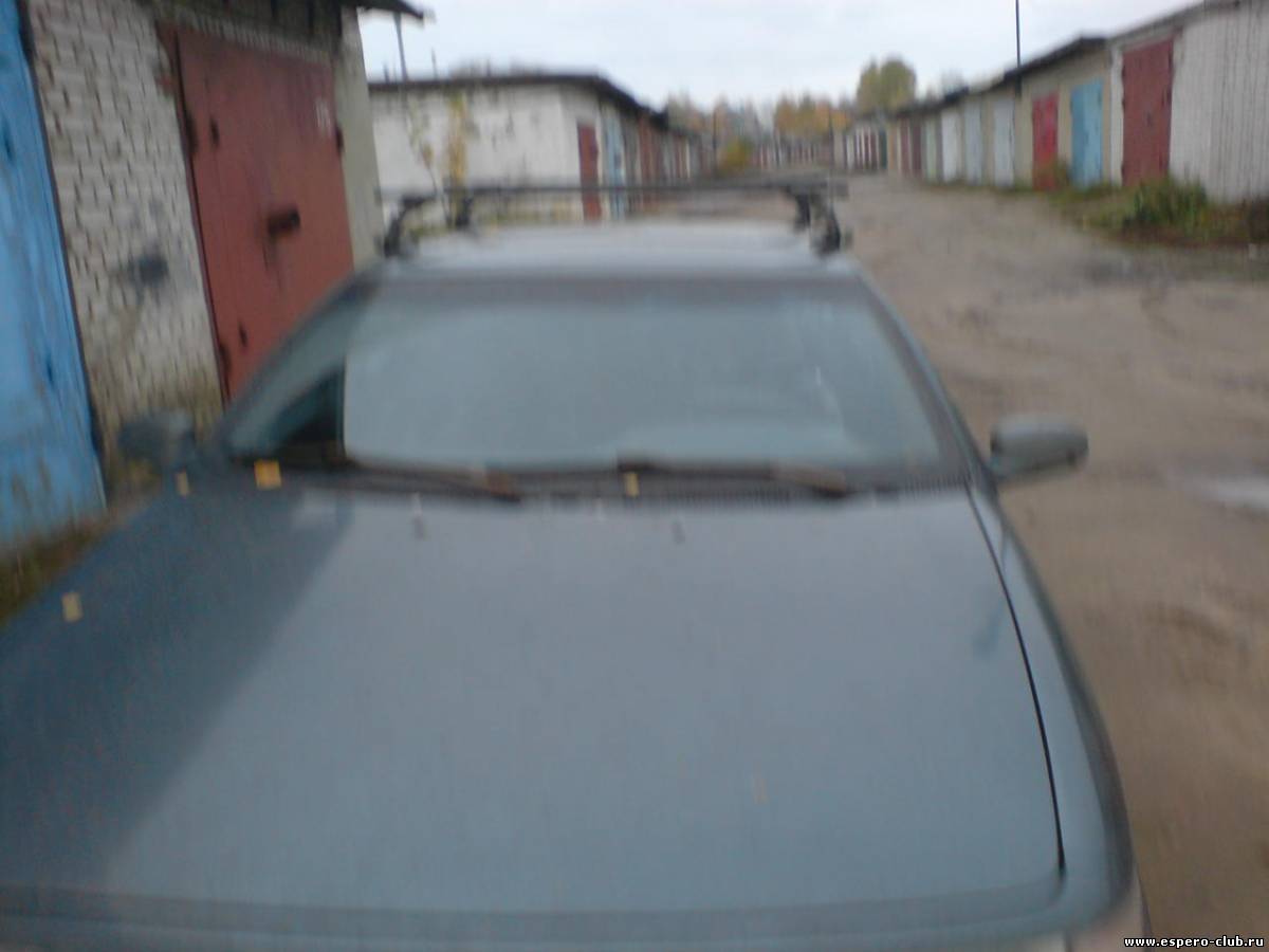

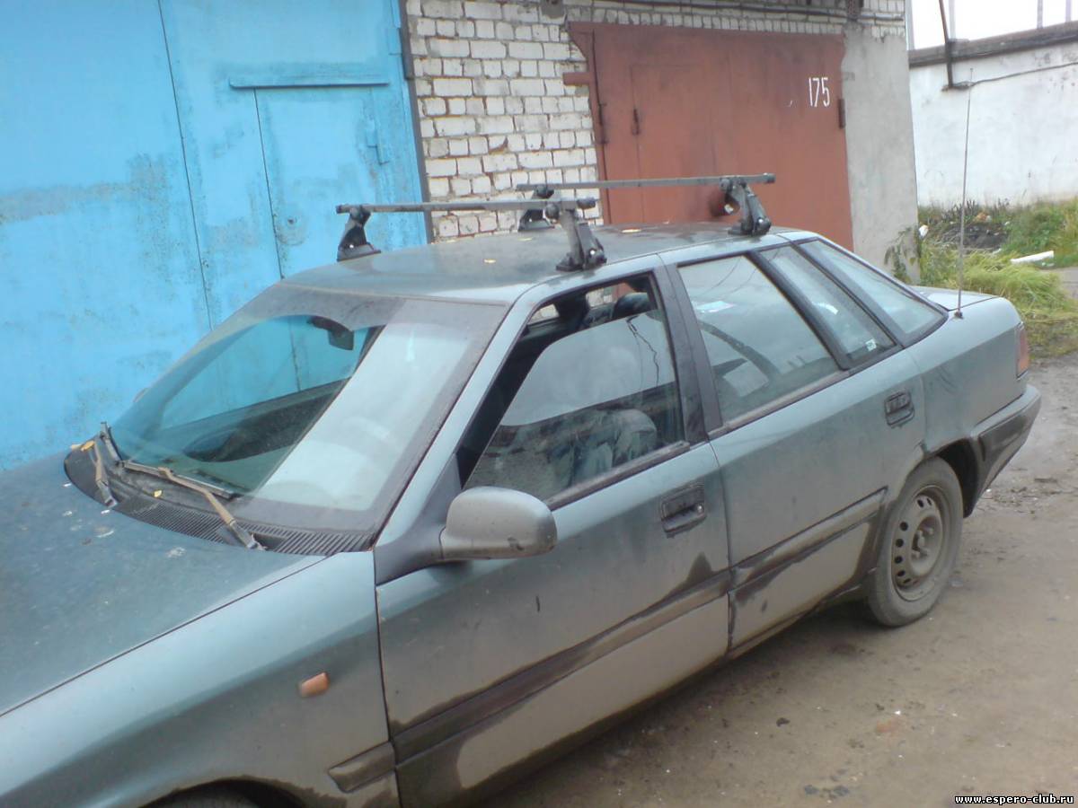

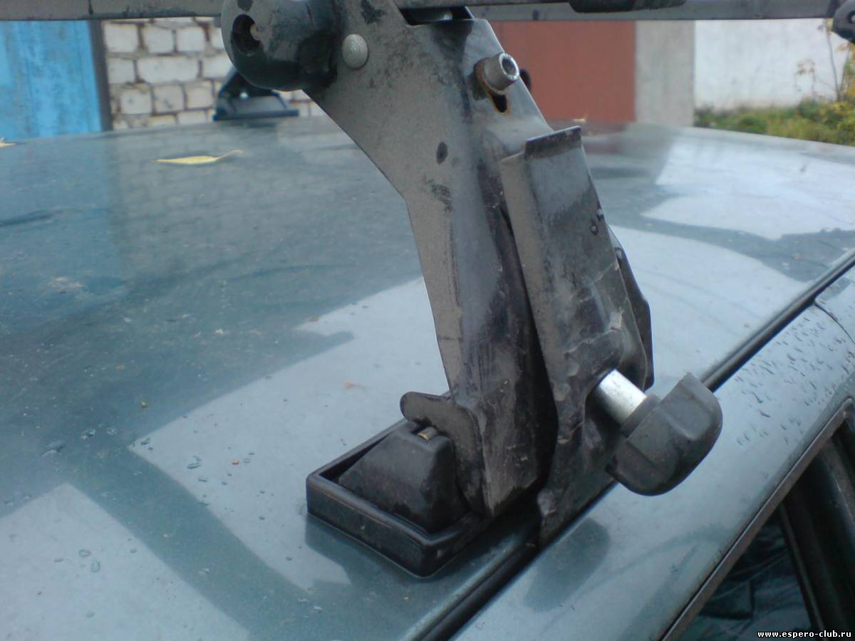

kostroma21Дата: Понедельник, 10.Окт.2011, 07:28:49 | Сообщение # 13
у меня тоже багажник от 10 работает нормально.возил по100кг на крыше.
совет :пластиковые колпачки-заглушки которые одеты на поперечины лучше сразу закрепить капитально,
я посадил на саморезы.если его потеряеш что очень легко то получиш не вой а свист притом слышать будут все вокруг. а если не нужен лежит в багажнике места много не занимает.
kostroma21Дата: Понедельник, 10.Окт.2011, 10:17:50 | Сообщение # 14
очень правильный совет дал ! уже 2 колпачка потеряли sad
