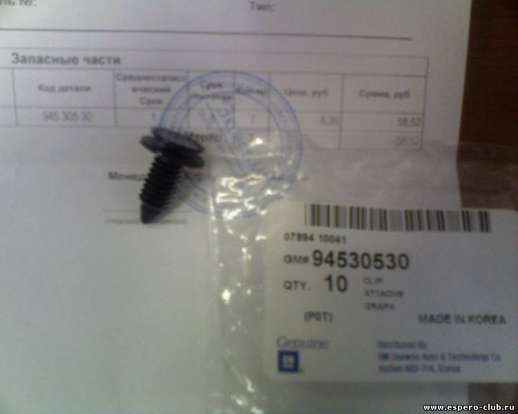

ЗА ВЫШЕ НАПИСАНЫЕ КОДЫ НЕ РУЧАЮСЬ - так как мне при заказе в existe сняли и отменили заказ поставщиком, соответственно я не увидел живьем соответствие.
НО! Я перезаказал на Шевролетовские ( они есть и Дэуовские, код один и тот же и цены разные ).
И Вот предлагаю эту картинку закинуть в FAQ. Вещь полезная, что б долго не искать. Сам копался и с риском заказывал по 7 штучек.
Вообщем гарантированно код черной клипсы ( ёршиком ) 94530530. Мне они достались за 8,36 руб. - при штучном заказе.
предлагаю вообще на сайте создать папку "Полезные номера и проверенные аналоги" и туда закидывать редкостные вещи.

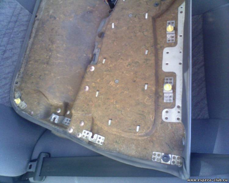

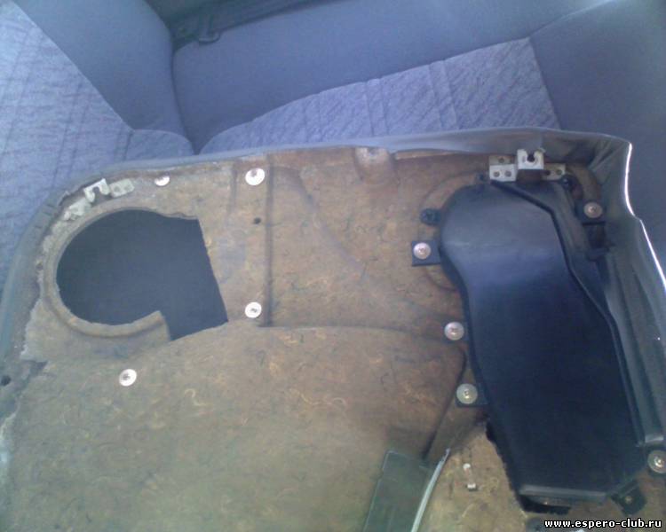

так а ершики же как оригинал идут! Снял обшивку, у меня то же 5 ёршиков стояло и три желтые. К счастью крепления не сломал, в такую жару ёршики с треском вылазили. Пару последних по углам срезал.
Вот картинки где они прячутся
меня другое заинтересовало, двери красить хочу, там вырезы хорошие в двери - походу можно антигравий и во внутрь задуть!
Смущает клеёнка защитная, она на липучке какой-то держится. Это что ? полосы двухсторонего скотча ? Я пока эту клеёнку не снимаю, до замка ( почистить его ) не добрался т.к. не уверен что обратно на эту же липучку прикреплю эту клеёнку. Я думаю нужно новый скотч купить. Но что это ? двухстороний скотч ? Я не фоткал саму дверь. У вас то же так ?
