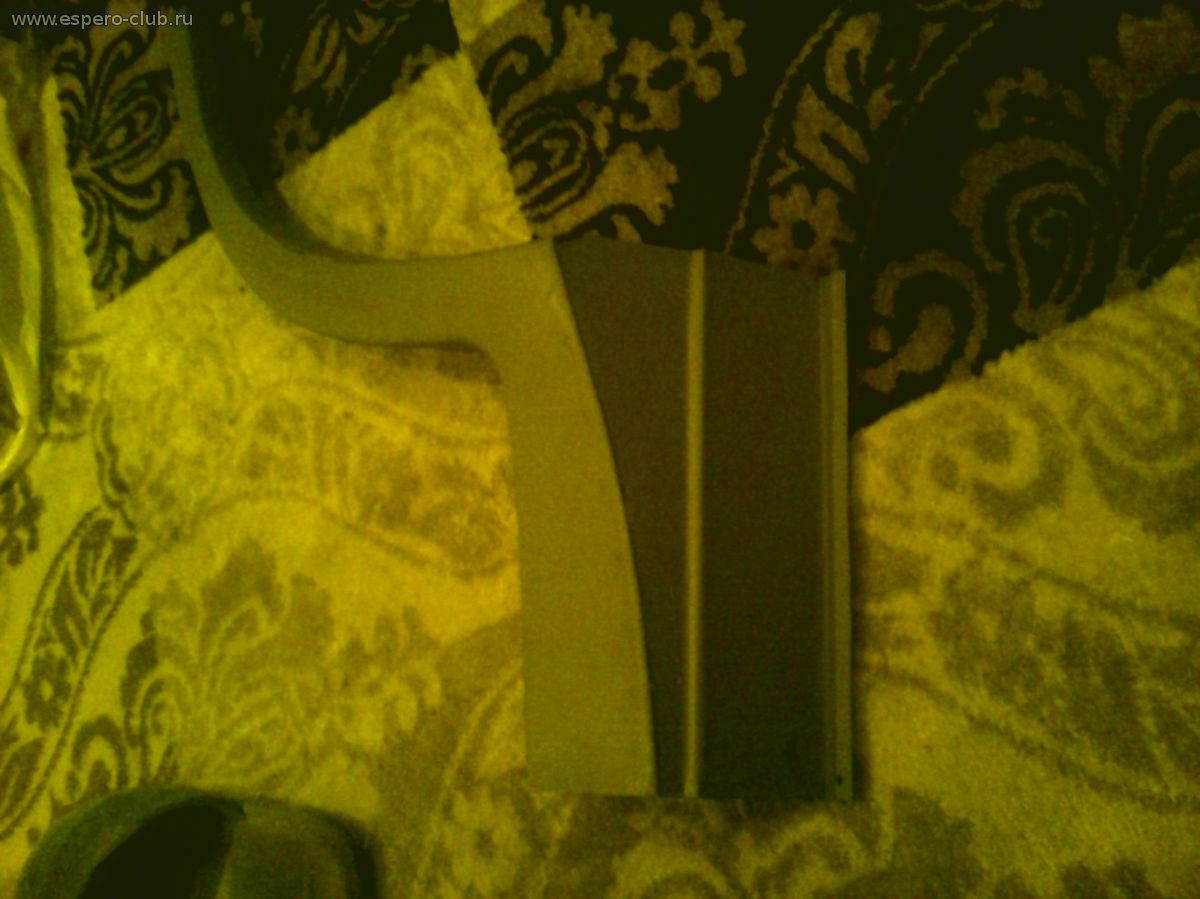

Владимирs, Как по качеству? Толщина? Есть ли изгиб возле задних колес? Все ли углы и расстоянии между ними соблюдены?
Получил наконец-то арки. По качеству особо нечего сказать, не с чем сравнивать. А так вроде нормальные. Приложил к своей арке- вроде всё совпадает. большой их плюс, ИМХО, вот эта часть
Прикрепления: 7135515.jpg (86.4 Kb)
Сообщение отредактировал Владимирs - Понедельник, 17.Авг.2015, 14:23:27
lexa954Дата: Понедельник, 17.Авг.2015, 16:55:09 | Сообщение # 64
для хорошего сварного это не проблема
ВладимирsДата: Понедельник, 17.Авг.2015, 17:08:44 | Сообщение # 65
Сообщений: 51
Цитата lexa954 ()
Естественно, но геморроя будет меньше
