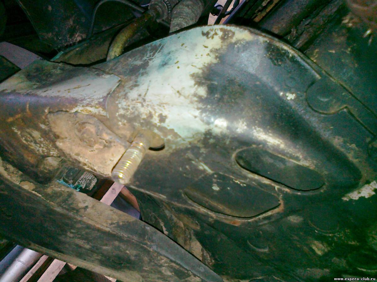

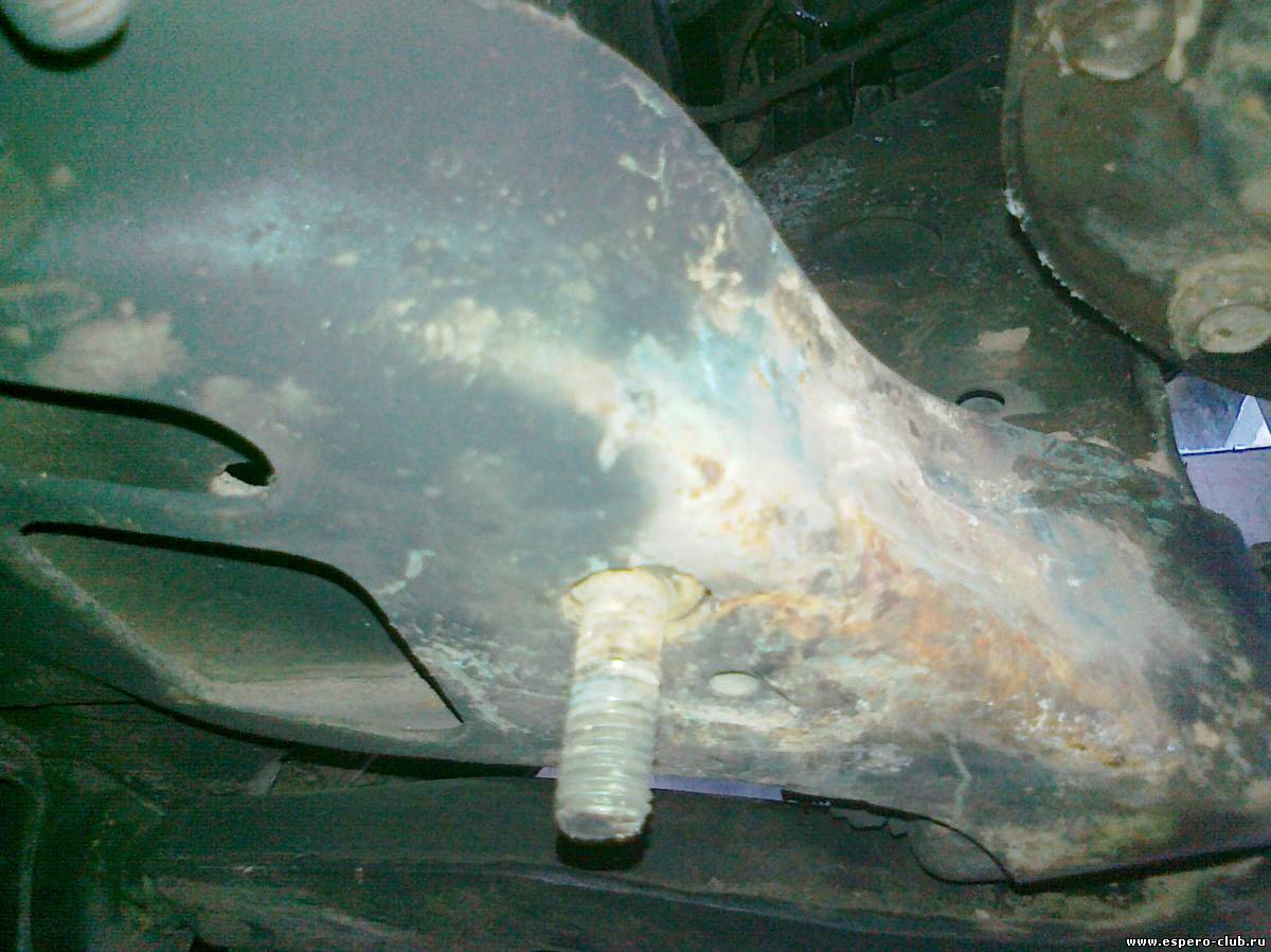

GENOZIDДата: Вторник, 22.Янв.2013, 19:15:24 | Сообщение # 97
Сообщений: 516
Я вот как подогнал от ланоса. Красным линия как примерно были оригинальные края до моего вмешательства
Добавлено (22.Янв.2013, 19:15:24)
А болты вставил в эти заводские отверстия. Спереди два штыря вставляются в телевизор там два окошка и сзади на 2 болтах. Она как бы об движок слегка натягивается болтами и не гремит ничё. Спереди резинки подмотал а болты чтоб не крутились когда тянешь гайкой, сбоку тяну защиту вниз ломиком. 4 раза уже снимал - ставил тыщи 3 проехал с ней всё ровно. А спереди она не на выступах держится, там по всей ширине кантик сантиметр где-то. А штыри для фиксации
Прикрепления: 0360416.jpg (126.4 Kb) · 8081692.jpg (120.9 Kb)
Сообщение отредактировал GENOZID - Вторник, 22.Янв.2013, 19:16:41
