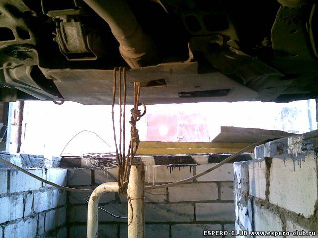

Гоша07Дата: Воскресенье, 01.Май.2011, 22:46:39 | Сообщение # 67
Истинный автолюбитель
Сообщений: 1560
сегодня выправил эту защиту не снимая её!!! (многократное и раскатистое УРА-А...)
раньше всегда приходилось её снимать после ползаний по бездорожью (и отвратительному дорожью). но уже выпрямленную ставить обратно было "атас" - замучивался совмещать отверстия. и вот совсем недавно придумал ноу-хау. описывать долго, всё понятно на фотке - сделал петлю из толстой проволоки и несколько раз стукнул (вниз) обрезком водопроводной трубы. буду неделю ходить радоваться. biggrin
так-же осматривая днище заметил, что почти выдавило в салон 2 заглушки и туда попала вода (вся поролоновая подстилка была сырая). всё просушил старым жёниным феном, а сами заглушки посадил на монтажную пену. она мне чем нравится, тем, что можно вскрыть использованный баллон и в нем всегда есть немного этого чуда средства.

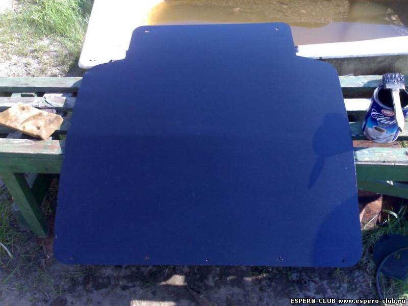

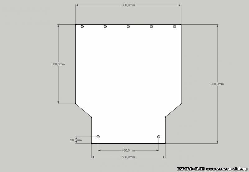

Сообщений: 22
Вот, сделал сам защиту. Час времени ушло. Все очень просто, но есть нюансы: сначала надо размечать и крепить задние отверстия под болты, потом передние. иначе очень много подгонять придется.

Capten-denДата: Четверг, 02.Июн.2011, 15:05:06 | Сообщение # 72
Mak-sax, какая толщина листа? А че отверстие для слива масла не прорезал?

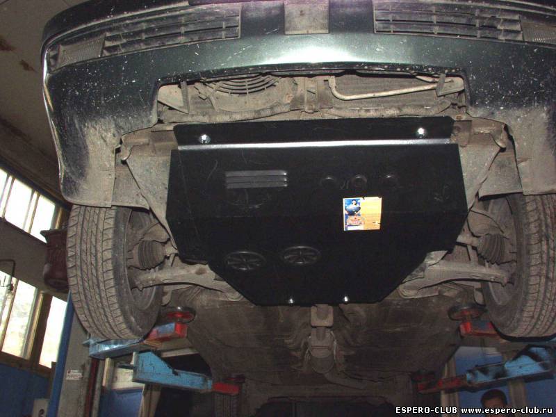

Capten-denДата: Четверг, 02.Июн.2011, 15:23:22 | Сообщение # 74
Я не снимаю эту защиту, снимаю боковую пластиковую, а сливаю как раз через прорезь.
примерно так
