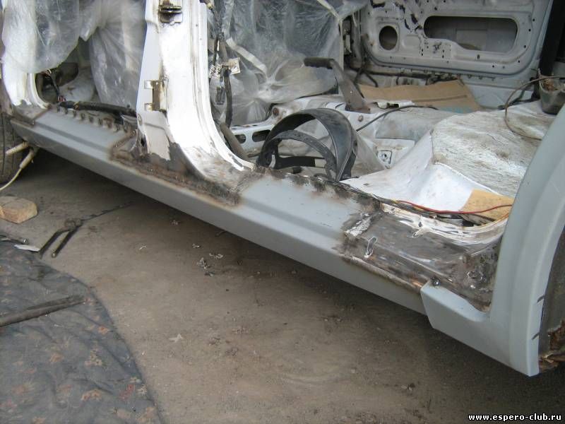

Всем привет! А подскажите пож-ста, люди добрые, как переставить пороги с одной машины на другую? Взял себе донора с живой еще кузовщиной, хочу переварить. Как бы половчее сделать? kostroma21, если смотреть по твоей фотке выше: а если резануть прям под резинками в проеме, получится?
Что то типа так? smile
Прикрепления: 5366694.jpg (61.0 Kb)
Сообщение отредактировал kostroma21 - Среда, 14.Май.2014, 15:32:12
ФедорычДата: Среда, 14.Май.2014, 17:07:06 | Сообщение # 1008
Сообщений: 53
А если стойку разрезать, под петлей, что получится? Или жесткость нарушу?
kostroma21Дата: Среда, 14.Май.2014, 18:38:18 | Сообщение # 1009
Если всё сделать профессионально то ни чего не нарушиш...только мне кажется это сложней.
ФедорычДата: Среда, 14.Май.2014, 18:50:41 | Сообщение # 1010
Сообщений: 53
Весь кузов в смысле? biggrin Хорошо было бы, но у донора морда битая так, что аж повело всю. Я ее взял из-за дверей. Да и пороги с крыльями задними живые еще, а у моей уже дыры. Вот и думаю, как с нее взять железо по максимуму. Вот идея возникла- срезать заднее крыло с порогом одним куском и приварить себе. Как думаете, возможно это или бред?

kostroma21Дата: Среда, 14.Май.2014, 18:56:38 | Сообщение # 1011
В принципе можно всё сделать...вопрос:на сколько это будет сложней ? smile
ФедорычДата: Среда, 14.Май.2014, 19:00:05 | Сообщение # 1012
Сообщений: 53
kostroma21, думаю начать рез как у тебя на фотке спереди. По резинке. Рарезать среднюю стойку под нижней петлей и продолжить до заднего крыла. В идеале хочу продолжить рез вверх до стекла и отрезать заодно и заднее крыло. Как думаешь? Просто не люблю сварку посреди детали, потом вышпаклевывание и покраску (из опыта сварки Газельки)...

kostroma21Дата: Среда, 14.Май.2014, 19:09:55 | Сообщение # 1013
Цитата Федорыч ()
что меня ждет под стойкой и боковиной, где стоит штырек, на который замок задней двери садится...
Понятия не имею biggrin
Сварка по плоскости по любому приведёт к термическому короблению...для себя решил что задние арки буду паять...и шпакля для меня это мука biggrin
ФедорычДата: Среда, 14.Май.2014, 20:32:25 | Сообщение # 1014
Сообщений: 53
А как ты паять будешь? Пайка же внахлест должна быть, как я понимаю. А это по любому шпаклевка...
Добавлено (14.Май.2014, 20:32:25)
Я поэтому и хочу сделать так, чтобы все швы были либо под резинками, либо снизу.
kostroma21Дата: Среда, 14.Май.2014, 20:39:04 | Сообщение # 1015
Правильно ты понимаеш biggrin ...у меня нет целой боковины...придётся шпаклить smile
ФедорычДата: Среда, 14.Май.2014, 20:44:07 | Сообщение # 1016
Сообщений: 53
А у меня есть! biggrin Поэтому и ломаю голову, чтобы избежать лишнего гемора со шпаклей...
lexa954Дата: Среда, 14.Май.2014, 21:43:48 | Сообщение # 1017
Федорыч, мое мнение что надо высверлить задние крылья,а потом боковину на доноре!потратишь на это время,но зато варить будет намного проще
ФедорычДата: Среда, 14.Май.2014, 21:50:04 | Сообщение # 1018
Сообщений: 53
lexa954, ты имеешь ввиду отдельно крылья, потом остальное?
lexa954Дата: Четверг, 15.Май.2014, 18:09:30 | Сообщение # 1019
Федорыч, Да отдельно!высверливаешь на доноре места точечной сварки и снимаешь крыло,а потом высверливаешь боковину а потом уже будешь думать как лучше прилепить на основное авто
