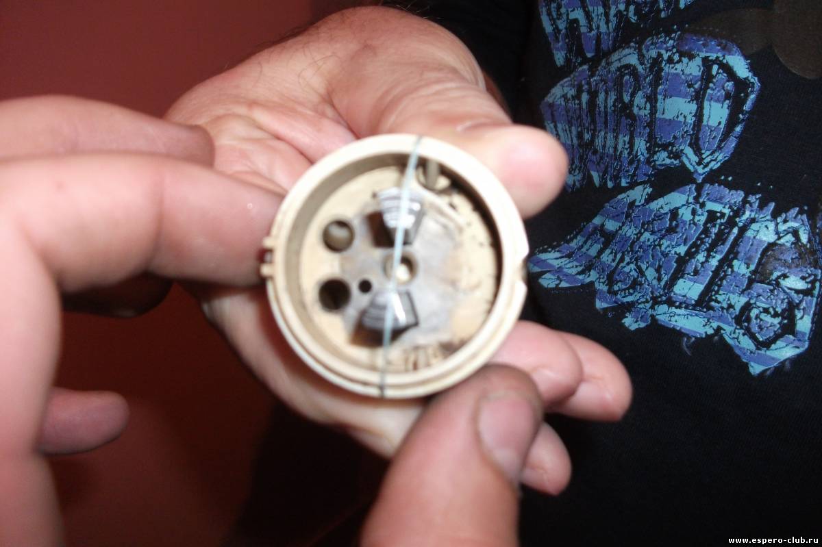

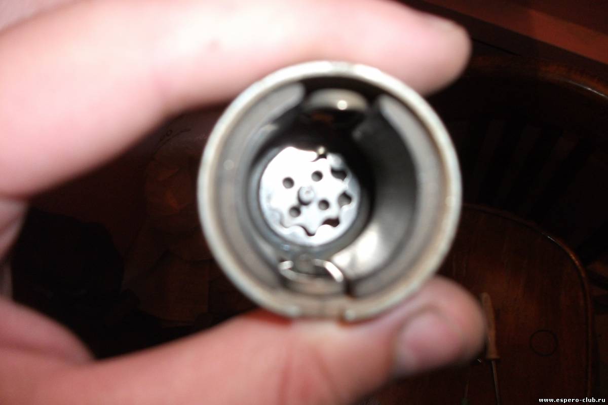

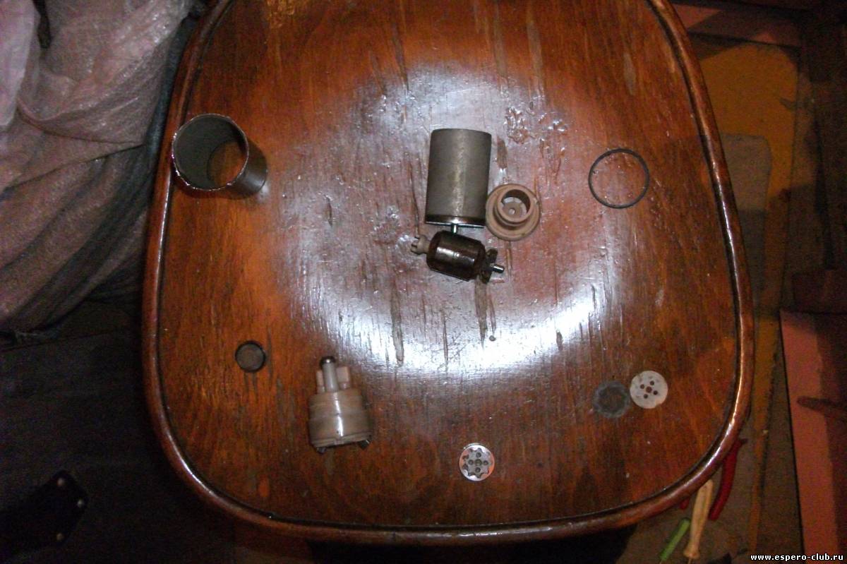

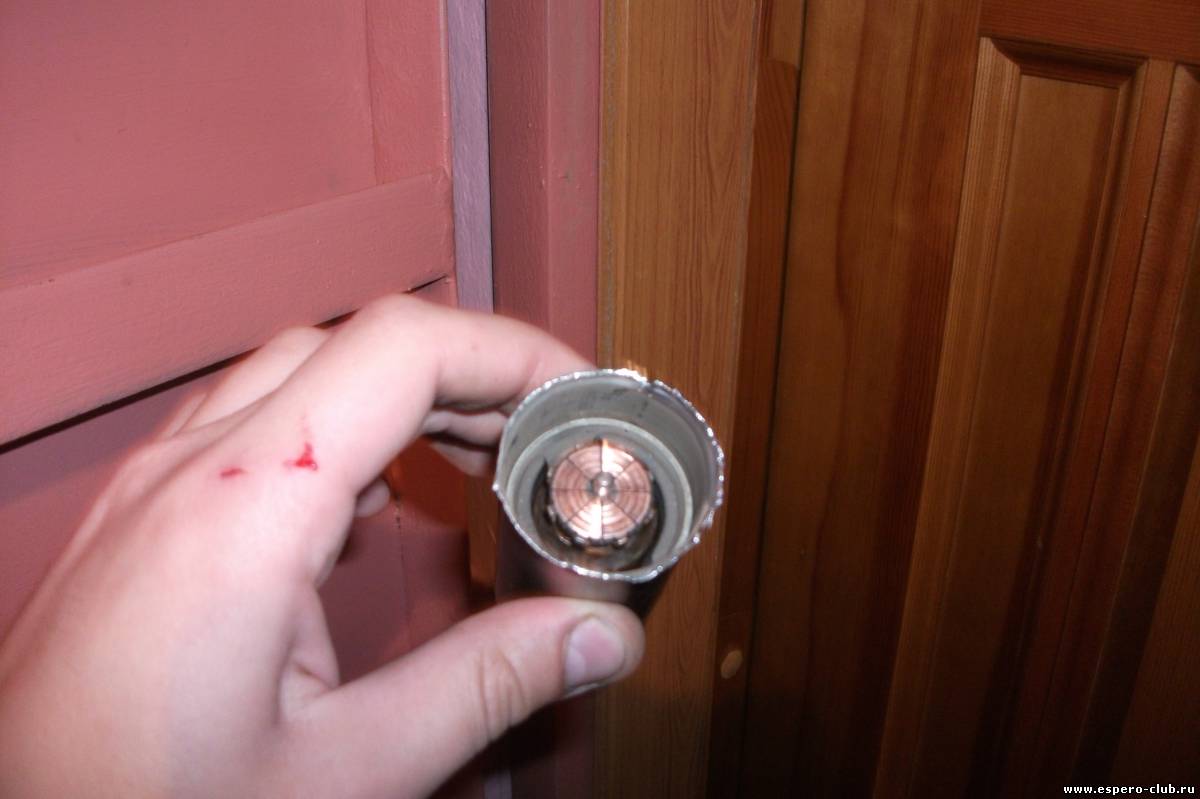

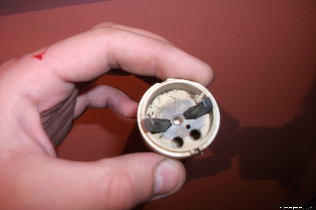

ЖекаДата: Понедельник, 05.Мар.2012, 23:11:34 | Сообщение # 15
Сообщений: 104
Ну в общем вот так выгледит насос в разобраном состоянии. развольцовывать лучше сверха, аккуратно, там резиновый уплотнитель., между шестерней и ротором есть две пластины, одна металическая, другая, не знаю из чего, но она не проводит ток и кладется ближе к ротору. щетки там просто огромные, кончатся точно не могут, на них нагар позникает и на кантактах ротора межде ламелями все окисляется, вобщем все почистел, сабрал и машинка завилась.
Прикрепления: 3724061.jpg (113.7 Kb) · 1849943.jpg (46.7 Kb) · 1012319.jpg (58.2 Kb) · 2611986.jpg (46.8 Kb) · 5618126.jpg (85.3 Kb)
