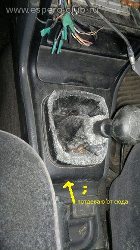

аккуратненько потдеваеш пластик что идёт вокруг рычага переключения передач.(у меня он с низу хорошо идёт-со стороны ручника).
снемаеш (эта пласмаска остаётся висеть на рычаге-так как приклеяна дерьмонтином)..и всё под ней винты-который крепят этот бардачёк.
AiSДата: Суббота, 16.Май.2015, 06:55:06 | Сообщение # 3
Добавлено (16.Май.2015, 06:55:06)
незнаю правильно ли это...у меня снимается и ставится назад biggrin
Прикрепления: 3846412.jpg (57.5 Kb)

AiS, да, все правильно. Так и надо делать.
