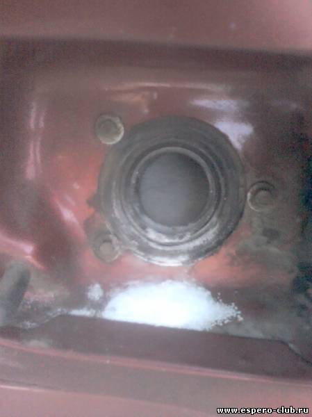

Всем привет,столкнулся сегодня с людской ненавистью.Заехал на заправку открываю крышку а там под пробку сахара!!!!! Но машина едет,залил бензина через топливный насос доехал до дому.Что дальше и что может быть????

Я вот что думаю.Сахару было по горло а в бак не попало,потому что сетка не дала осыпатся которая в горловине стоит.Я его пылесосом вытянул от туда килограмма 2. Снимал бензонасос бак сухой был сетка чистая намека на сахар нет на дне как обычно просто мусор.Конечно допускаю что грамм 100 конечно могло попасть поэтому бак мыть буду вот как проще сделать чтобы не снимая его!? фотку как прикол выкладываю.Плохой конечно прикол когда тебя касается

SexI, сетка стоит в горловине практически перед самым баком. Сетка обычная которой сковородки отирают посудомоечная.Всовывал сам как дополнительный фильтр(как чувствовал)
