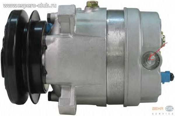

Приключилась такая беда гонит масло с компрессора.Кто хоть раз разбирал его поймет.С низу компрессора находится металлическая втулка на стопорном кольце под кольцом прокладка вот из под неё течет масло.Отпишусь что давление в системе в норме.Масло то которым смазывается и ожлаждается компрессор.Открутил контрольный болт на компрессоре а масла там ноль.Вопрос как вытащить этот шильдик?что бы заменить прокладку?

вот фото откуда течь стрелочкойвот еще по крупней

КолянычДата: Суббота, 02.Авг.2014, 13:16:53 | Сообщение # 3
Сообщений: 967
serjik, Он вытаскивается плоскогубцами!
Снимаешь стопор и вытягиваешь наружу!
Сальники подбирал в магазине,по размеру!
Там их кажется 3-и штуки!

serjikДата: Суббота, 02.Авг.2014, 13:34:32 | Сообщение # 4
Сообщений: 832
Ты не поверишь чем только не пробовал не идет туда сюда ходит и все.А если вытащу хладоген уйдет или нет?
КолянычДата: Суббота, 02.Авг.2014, 15:00:57 | Сообщение # 5
Сообщений: 967
serjik, Думаю уйдет!
Эта хрень довольно длинная,мм 50-60 и на ней несколько сальников!

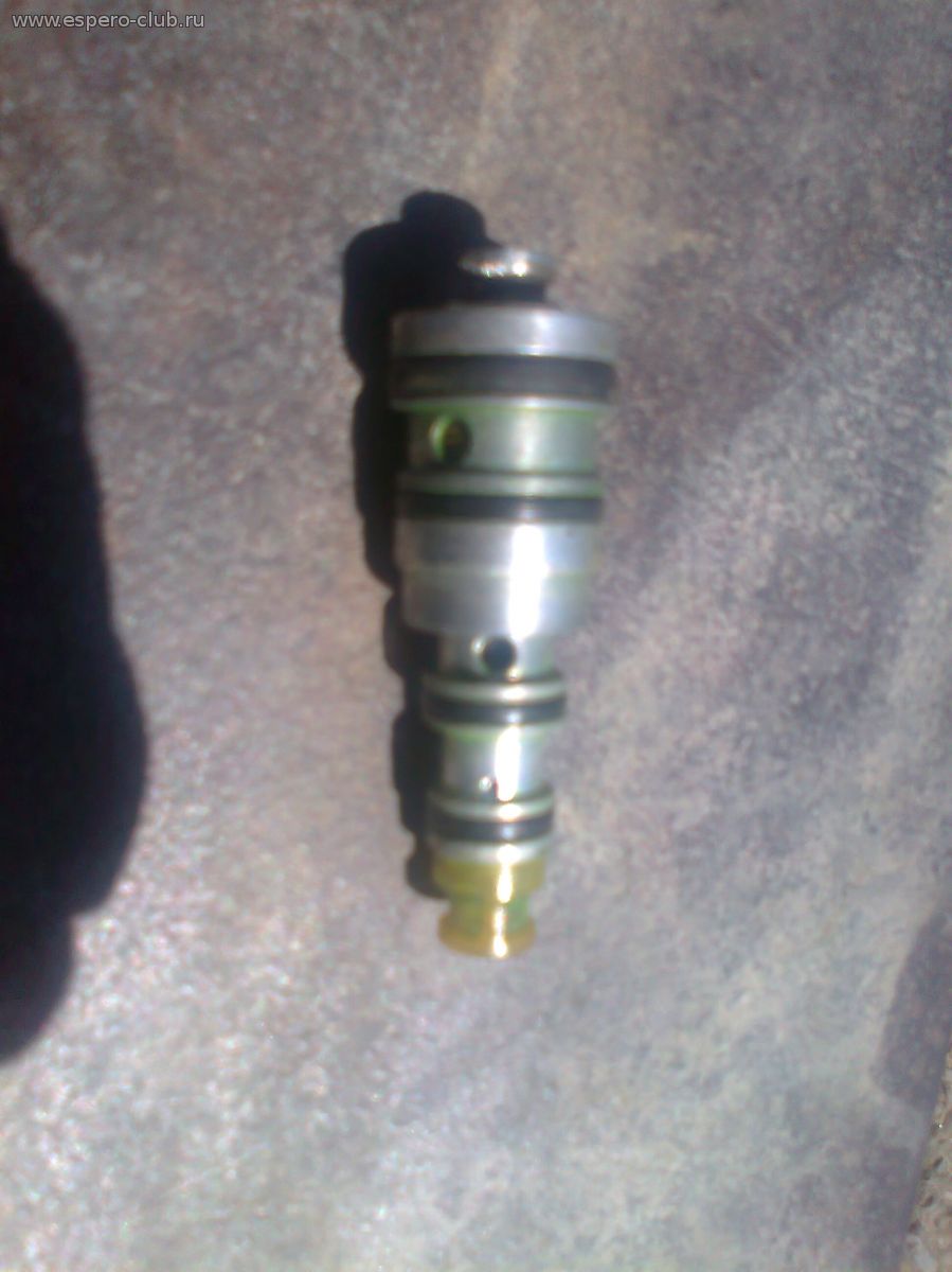

YriyДата: Воскресенье, 03.Авг.2014, 12:48:49 | Сообщение # 8
Добавлено (03.Авг.2014, 12:48:49)
На ней колечки резиновые. Верхнее у текбя возможно устало.
Снимай и подбирай по размеру.
