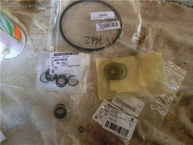

несколько дней искал,облазил весь форум и не нашел толком расписанные номера резинок и сальника компрессора кондиционера. подскажите пжлста.
нашел только вот это фото но номер сальника не видно.
Добавлено (23.Май.2015, 09:50:37)
Ребят ну помогите кто знает! Ещё нужны размеры сьёмника, хочу у токаря заказать.
Прикрепления: 1060380.jpg (56.7 Kb)

SOBRДата: Суббота, 23.Май.2015, 21:59:57 | Сообщение # 759
Сообщений: 652
06557616 Сальник уплотнительный (в EXIST сейчас почему то номер выдает 6557616 его нет в наличии)
52455752 (аналог AMD.SG253) Кольцо уплотнительное на фланец компрессора 2 шт
6557662 Кольцо уплотнительное на половинки компрессора 2шт
Какие коды тебе нужны то?
Для сьемника болт колесный от МАЗа купи, там наружная резьба совпадает, больше ни от чего не подберешь, проточишь центр у токаря под болт М10 размеры там не важны.
