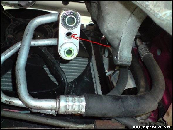

Quote (Valentin-V)
Парни вопрос к Вам! очень нужна Ваша помошь. При заправке кондея (а вернее зеленки, для обнаружения места утечки фреона) выяснилось что местом утечки являются две прокладки: Вопрос: где можно найти эти две прокладки которые вставляются между компрессором и патрубками. в Exist на схеме смотрел, там они не изображены! ------------ ОЧЕНЬ НУЖНА ВАША ПОМОЩЬ --------------- Если более подробно то вот эти два колечка прорезиненые с металической основой: - Они какие то странные: само кольцо по виду шайба, толщина около 1мм, диаметр примерно 10 мм, внутренняя часть из резины, а наружная из металла Жду ваших ответов дорогие друзья!
Вот и для меня стал актуальным сей вопрос. Так кто нибудь решил проблему с поиском этих колечек?Может аналоги-заменители? В экзисте такого добра нет,поездил по магазинам города,тож не нашел.
Прикрепления: 4560241.jpg (55.8 Kb)
Сообщение отредактировал EmptyHead - Суббота, 28.Июл.2012, 18:13:47
YriyДата: Суббота, 28.Июл.2012, 19:58:42 | Сообщение # 505
EmptyHead, В Ростове они по стольнику. договаривайся с местными - пусть вышлют.

РЕБЯТА ВОТ !!!!!!!!!!!!!!!!!
Кольцо шайба компрессора для Daewoo ESPERO Оригинальный номер:6557662
Номер замены: 6557662, KOS225
EmptyHeadДата: Воскресенье, 29.Июл.2012, 01:20:00 | Сообщение # 507
Сообщений: 28
Bogdanbl4,вбил код на экзисте,пишет "уплотнителиное кольцо,корпус". Терзают смутные сомнения,а не резиновые ли кольца там имеются ввиду,что стоят в корпусе компрессора,при его располовинивании?(блин,последнее слово прям понравилось )))
Bogdanbl4Дата: Воскресенье, 29.Июл.2012, 01:29:09 | Сообщение # 508
Сообщений: 15
ну тебе надо на трубки же правильно?
EmptyHeadДата: Воскресенье, 29.Июл.2012, 01:32:40 | Сообщение # 509
Сообщений: 28
Ну да,правильно,на 2 трубки,которые подходят к компрессору с торца(с обратной от муфты стороны)
Bogdanbl4Дата: Воскресенье, 29.Июл.2012, 01:36:30 | Сообщение # 510
Сообщений: 15
ну вот я их и дал тебе номера.
Если не веришь вот тебе сайт в помощь http://www.autoget.ru/catalog/daewoo/daewoo_espero
