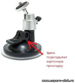

Была летом проблема с присоской. С улицы было видно малое пятно контакта присоски со стеклом. Подложил под нажимную лапку два кольца из картона толщиной около 2мм каждое. Смысл в том что пятно контакта должно представлять замкнутый контур (чем толще тем лучше).
Прикрепления: 7456647.jpg (17.3 Kb)
