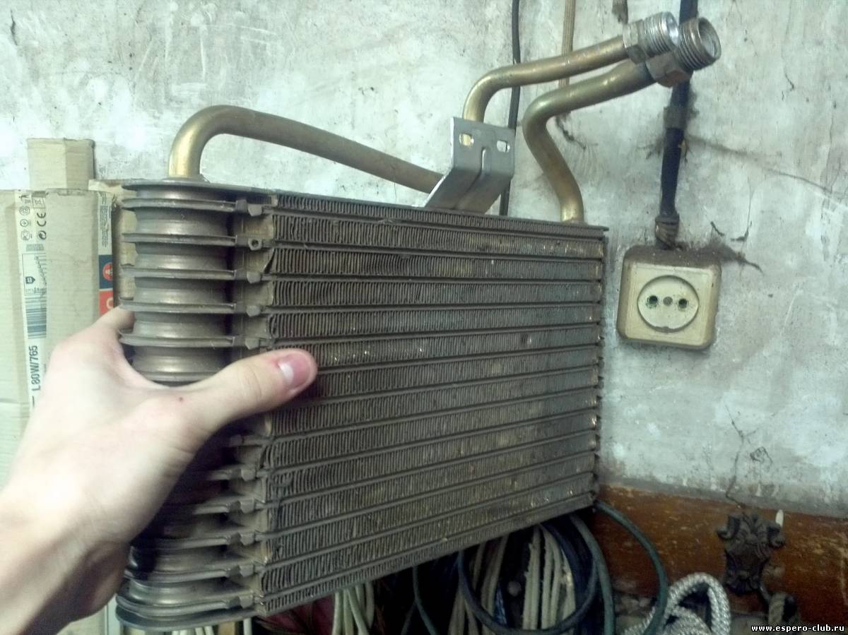

Народ подскажите..
RubansanДата: Понедельник, 13.Янв.2014, 00:57:24 | Сообщение # 1
В общем есть Радиатор. но не пойму он вообще от кондиционера эсперки или нет?!
Прикрепления: 3959735.jpg (126.1 Kb)
Сообщение отредактировал Rubansan - Понедельник, 13.Янв.2014, 00:58:14
kostroma21Дата: Понедельник, 13.Янв.2014, 08:38:37 | Сообщение # 2
Нет конечно...эськин радиатор кондюка по размерам равен радиатору охлаждения.
GIZДата: Понедельник, 13.Янв.2014, 08:51:51 | Сообщение # 3
Это может быть испаритель кондиционера.
S3rgaДата: Понедельник, 13.Янв.2014, 10:30:08 | Сообщение # 4
Но точно не от эсперы.
Capten-denДата: Понедельник, 13.Янв.2014, 13:31:20 | Сообщение # 5
похоже на родной, вот сравните http://espero-club.ru/forum/4-5540-1
Max_EQДата: Понедельник, 13.Янв.2014, 18:33:25 | Сообщение # 6
Сообщений: 2889
меряйте:
http://images.yandex.ru/yandsea....047%2F0
RubansanДата: Вторник, 14.Янв.2014, 09:56:56 | Сообщение # 7
да что по. первой ссылке и что по второй похожи... так что получается он "продован" впарил радиатор который должен стоять а печке, заместо того который должен быть за бампером!? ((( ваше печаль ...
S3rgaДата: Вторник, 14.Янв.2014, 14:14:25 | Сообщение # 8
Получается, что так... sad
GIZДата: Вторник, 14.Янв.2014, 14:36:31 | Сообщение # 9
Rubansan, радиатор кондиционера (конденсатор), тот что за бампером, б/у лучше не брать т.к. он легко может оказаться подгнившим и пропускающим хладоген.
