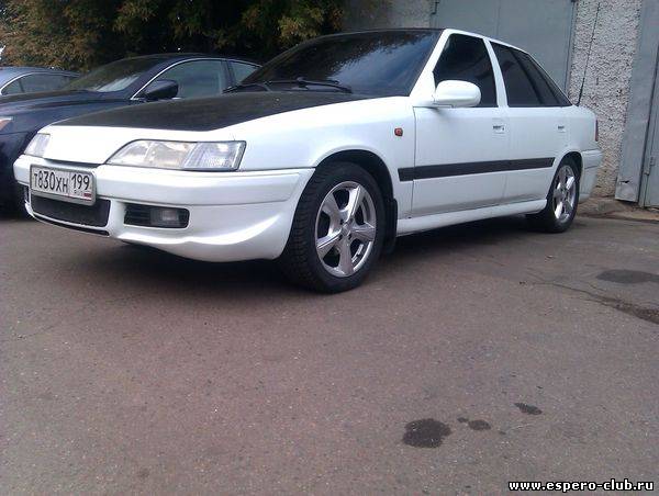

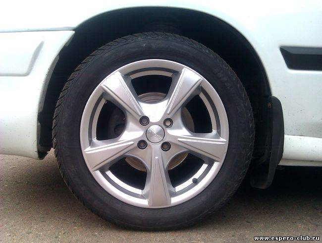

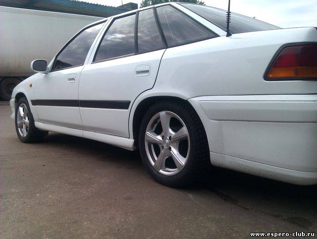

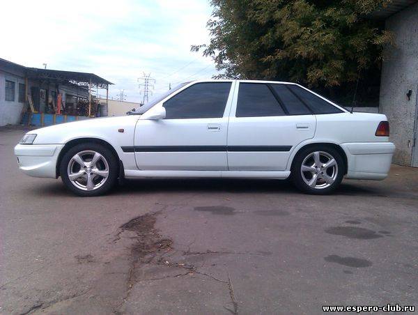

Случилось так, что я переобулся сегодня cool
Ощущения от езды по такой погоде смешанные.
Бриджи как хотел не получилось купить, с сентября все подорожало sad wacko , поэтому купил Federal Himalaya WS2
Резина 16", 205\50, липучка. радиус и ширина чуствуется, лучше держит, мелкие кочки и неровности вообще сглатываются. А вот посерьезней - сильней отдают из-за уменьешнной высоты резины.
Выше сотни некомфортно ехать (а мне и не надо. не лето уже). Тихая, тормозит нормально.
Посмотрим как будет себя вести с понижением температуры.
Ну а к большой резине и большие диски smile
В общем смотрим фото smile
Все встало, все ок. Только что-то при затяжном повороте на скорости левое колесо цепляет брызговик. Слышно как шуршит.
Но если машина не кренится, то и при развороте не слышно как цепляет.
SexI, видимо у меня примерно таже история с цеплянием что и у тебя. Поеду посмотрю тож рычаги.
Добавлено (01.Окт.2011, 14:34:51)
Решил проблему. Как оказалось, цепляло не переднее а заднее колесо. Такое чувство было, что отпилили пол пружины а оставшееся растянули. Чуть покруче поворот и машина заваливалась.
Проблему решили новые усиленные каябовские пружины. Заодно проставки поставил. Результатом очень рад.
