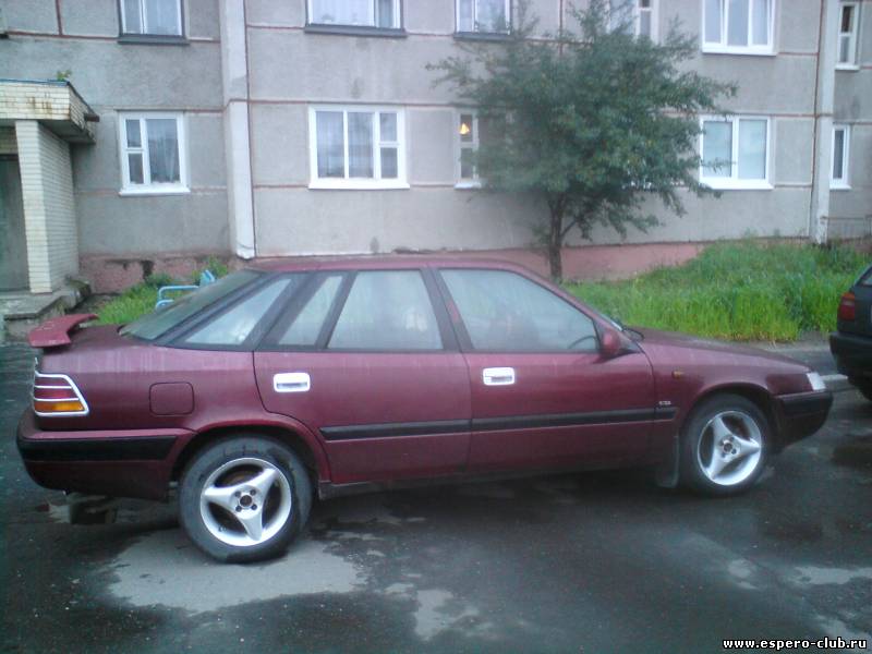

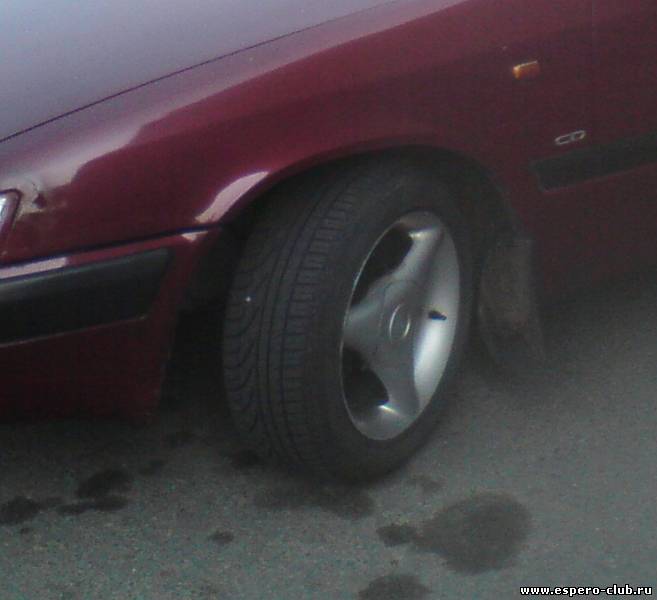

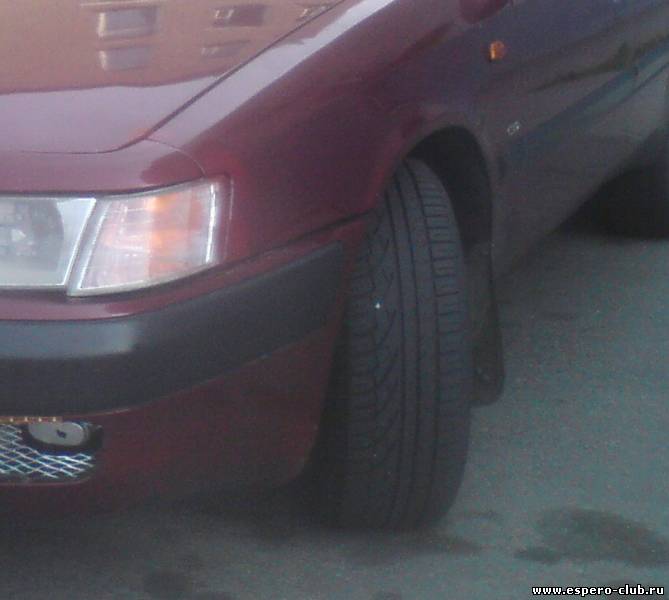

А у меня когда купил стояли 195\65\Р15, я думал что это стандарт, пока не начал замечать на других таких машинах, что у всех стоят максимум Р14 а профель не знал пока у себя гулу и протертость не обнаружил! Когда решил поменять, тогда и узнал нужные размеры мне по каталогу показали что должны стоять Р14\185\65 как и запаска, а на мои диски Р15 195\50 лучше поставить, но такие для меня на тот момент были не по карману!! Решил найти хотябы Б\У , а нашел Р15\195\55 за 70 у.е 2 шт фирмы MISHELIN както так, в состоянии практически новых (даже и сезона не отездивших) вот и решил взять!! А отличий получился вот такой; на срарых 195\65 по навигации скороси совпвдала, расход топлива (ГАЗА) был в среднем 10л, а когда поставил 195\55 то по навигации при 93 км\ч на спедометри показвать стало 100 км\ч, а расход ГАЗА стал в среднем 8-9 л!!!!
